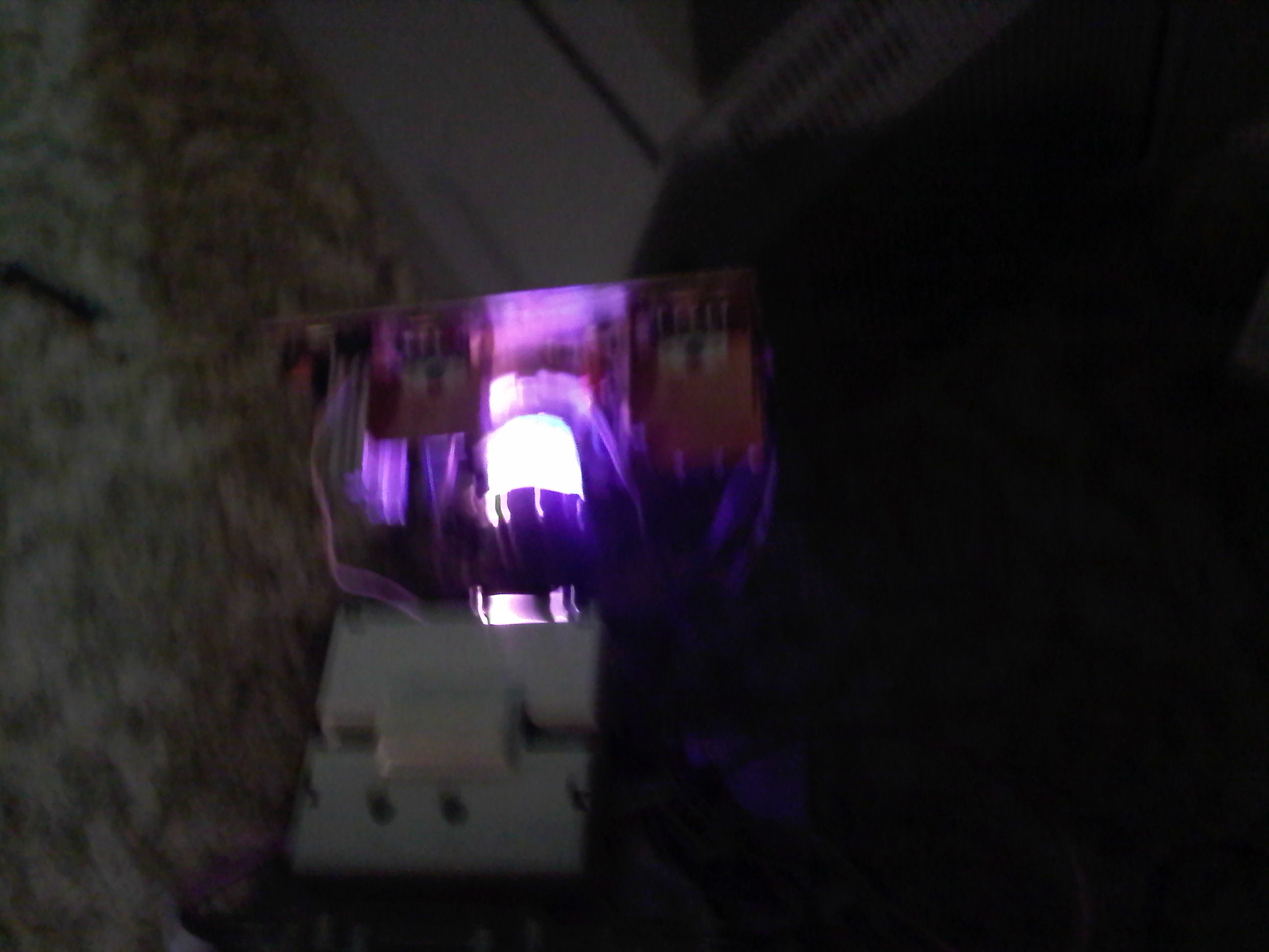

PietRot píše:Zpětné běhy nejsou, ani obraz nejde jenom ta katoda září jak halogen ale raději se budu jenom učit a opravu televize přenechám nějakému odborníkovi, jinak děkuji za rady :wink:
Tak teď opravdu :nevim: co myslíš tou "katodou" (katody jsou 3: RGB a jsou umístěny v hrdle obrazovky!!!) - já si spíše představoval modře rozzářené stínítko té obrazovky.
Pokud tím myslíš "modrosvit" v hrdle, tak potom to má obrazovka zřejmě už "spočítané".
Zkus to popsat nějak lépe, ať to pochopí i takový blbec, jako jsem já 8O :cry:
Honza - kokúň

Zde sem dal foto (myslím si že je to katoda nejsem si jistý) :(
(262.73 KiB) Staženo 129 x

#18 Příspěvek od masar »
To se ti teda povedlo. Dušičky jsou až v listopadu. :wink:

Příspěvky: 14459
#20 Příspěvek od masar »
Po ověření asi ano. Jenže z té "fotky" nelze nic vyčíst. Hůř to vyfotit nešlo? :wink:

#21 Příspěvek od Duvsan »
Predbežne to hádam na kyslík v baňce. Zapni svetlo a odfoť to tak, aby bolo vidieť i to vľavo a vpravo. Ak máš podobnú obrazovku, skús na skúšku prehodiť. A bude jasno (teda, snáď neodíde i tá).

#22 Příspěvek od kokun »
Zkus se podívat na konec obrazovky (okolo pinů-kolíků) - vypadá to na prasklinu u některého z nich => vzduch (nikoliv jen kyslík - jak píše Duvsan :lol: ) v té báni :cry:
Pokud je to tak, obrazovka to má za sebou (je po smrti) :cry: :cry:
Ten "modrosvit" je vlastně doutnavý výboj - z tvého prvotního popisu jsem nebyl moc chytrý :roll:

#23 Příspěvek od fredis »
Kyslík v masce... Na 100 procent i dusík v baňce!!!!!!

#25 Příspěvek od emo53 »
PietRot píše:takže vyhodit?
Určite áno.

#26 Příspěvek od kokun »
Duvsan píše:Honzík zasa rejpá... Tím kyslíkem jsem nemyslel kyslík z láhve.:D
No - jak byl předtím alkahol z láhve? Tak to se potom poplete nejenom kyslík s dusíkem :lol: :lol: :lol:

#27 Příspěvek od kokun »
emo53 píše:
Určite áno.
Taky áno - ale jen bednu s bání.
Šasi a hlavně V.C. uschovat na ND :!: :!: :!:
EDIT: Napiš, co to bylo za zn. a typ obrazovky a hlavně ty V.C. - sám bych nějaké (moje mají záviťák vertikálních :cry: ) potřeboval - jinak celá telka OK.
V.C. totiž nejdou samostatně koupit - jako ND se vede jedině kompl. obrazovka 8O :cry:

#28 Příspěvek od Duvsan »
No, prvé mi napadlo ten vzduch v báni. Jak víme, ionizuje (svítí) kyslík a toho je ve vzduchu cca 21% (dnes už asi míň). Dusík, CO2 a další jsem neřešil, víme, co je to vzduch, šlo o to, co dělá to světlo a co to znamená pro tu obrazovku. Jo a bez akloholu.:D
Ta možnost s tím trafem - (mírný) záviťák (sousedné závity nebo tak něco) nebo moc vysoké napětí a přetížení obrazovky. Ale to jenom z blicu. Některé staré elektronky kdysi svítili modravo, to mě inspirovalo. Žel, nepovedlo se. Takže tak.
