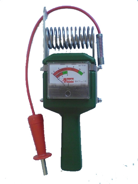

Vetsinou takhle nejak.
(82.32 KiB) Staženo 165 x

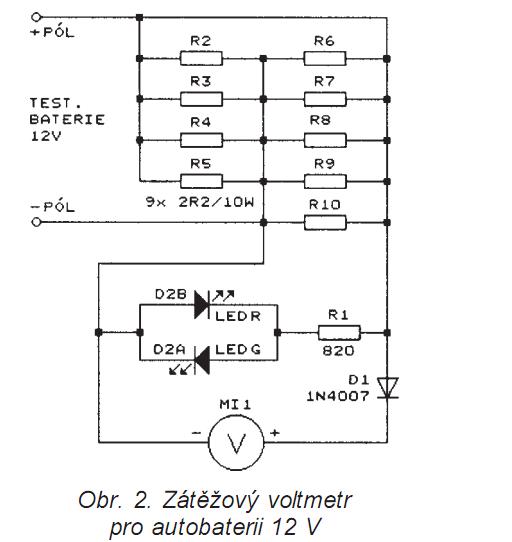

návod na jednoduchý zátěžový voltmetr vyšel loni v PE. Ale je tam pouze zapojení, o mechanické konstrukci tam nic moc není, akorát že připojení má být masivním káblem a pořádnými svorkami. Zatěžovací proud tam mají kolem 50A a v článku je upozornění, že měření musí být krátkodobé, protože odpory se hřejí (překvapivě :lol: ).
Jinak z hlediska měření by bylo vhodnější připojit obyčejný voltmetr (např. DMM, případně voltmetr s potlačenou nulou) krokodýlky přímo na baterku a pak se dotknout kontaktů akumulátoru nějakou zátěží. Tím se eliminuje úbytek napětí na přívodních káblech, který sice může být zanedbatelný, ale kdo ví... Takto by se dalo změřit jednoduše nejdříve napětí naprázdno a pak se zátěží. Při požadované zátěži kolem 100A vychází odpor 0,12R (pro napětí 12V na aku, ve skutečnosti bude se zátěží menší), což jen pro zajímavost odpovídá Cu drátu průřezu 1,5mm^2 délky 1m. Takže by se dal zátěžovací odpor udělat i z obyčejného Cu drátu lépe průřezu 2,5 nebo 4 - kdyby byl stočený do cívky, ani by nezabral tolik místa. Tak bych postupoval já - v jednoduchosti je síla :lol: .
Ještě jsem si vzpomněl, že kámoš svého času posuzoval úroveň nabití aku přiložením kulatiny na kontakty podle "energie jiskry". K tomuto účelu používal starý metrácký termostat s dlouhou kulatinou určený původně k zasunutí do jímky, který držel za izolovaný kryt, takže bezpečnost byla splněna :lol: .
Zátěžák z PE3/2009-str.8
(30.99 KiB) Staženo 109 x
