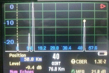

Pro ukazku - echoprofil z Boskovic.
Dle CRa vse plne funkcni a v poradku. Potkavaji se tu 4 vysilace !!!!!
Poradi - nejslabsi je 100kW Kojal, pak Barvicka (pro nazornost - opacna polarizace, nizsi vykon a pritom silnejsi), pak Hady a nakonec Palava.
Rozdil urovni mezi vysilaci by mel byt min.20dB, zde je rozdil 10dB, pak 15dB a nejslabsi Kojal ma teprve tech 20dB.Prijem je nemozny s 80peocenty boxu, se zbytkem je s vypadky.
Prijem je na 20prvkovou smerovku TA2045, takze pro odseparovani "rusivych" signalu udelano maximum. Absolutne tu nejde o zisk a uroven na antene. Predzesilovac situaci zhorsuje, Kojal ma na antene (po otoceni) 36dBuV, takze temer nepouzitelny signal.
(26.22 KiB) Staženo 51 x

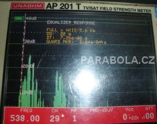

Takto vypada echoprofil z Kojalu, pri velkem mnozstvi odrazu v signale. Podle vzdalenosti se da presne spocitat kde se co od ceho odráží. V analogu byl signál plný duchů a příjem nemožný. V digitále nejede např. ORAVA, Gogen,...
(18.99 KiB) Staženo 84 x
