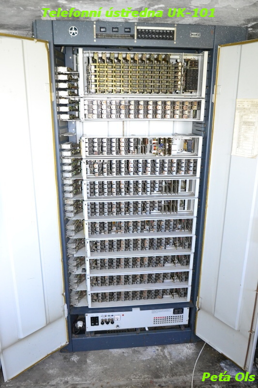

Tohle patří k této ústředně.Já to sice nemám,ale vím že toto by se mi hodilo do sbírky.

Číselnice sloužila ke spojení příchozího hovoru vytáčení pobočky manipulantkou, ven byla provolba přez ''0'' a tohle mohl volat jen oprávněný účastník, nebo polooprávněný v takzvaném ''nočním'' provozu bez manipulantky. Já jsem tohle vyřadil a příchozí linky mám připojeny přímo na pobočkách ústředny přez které přichází provolba a v opačném klidovém směru se na neobsazenou linku dostanu přez odchozí přenašeč....takže to fachčí bez manipulantky.
Ukáčko je velmi spolehlivá ústředna jede bez jediného problému a bez jakékoliv údžby ....
