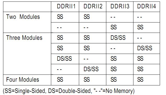

pamet.jpg- (36.79 KiB) Staženo 71 x
Já jsem nepochopil z popisu jestli měl původně paměti s 8 šváby nebo 16 šváby.
Jinak se 16 šváby bývají vždy rychlejší, ale musí se kupovat rovnou s větší velikosti (2GB, 4GB), protože jdou málokdy doplňovat i stejnýma. Buď jsou v desce celkem jen 2 sloty nebo je tam omezení na velikost. Já to řeším u zákazníků tak, že když chtějí jen 2 GB, tak dodávám 1x 2GB a později si tam může dát ještě 1x 2GB nebo 1x 4GB.
Tak původně jsem tam měl ramky s 16-ti šváby. I když se mi nakonec podařilo z toho dostat 3GB i v biosu, tak to nechám na těch 2, protože win XP mi padalo do BSOD nebo různě zamrzalo, Win 7 šel v pohodě.

Musel by sis stahnout manual ke konkrétní desce a tam se podívat co jak podporuje. A ani potom není úplně jisté, že to s různými páry, tak jak je máš opravdu pojede.
