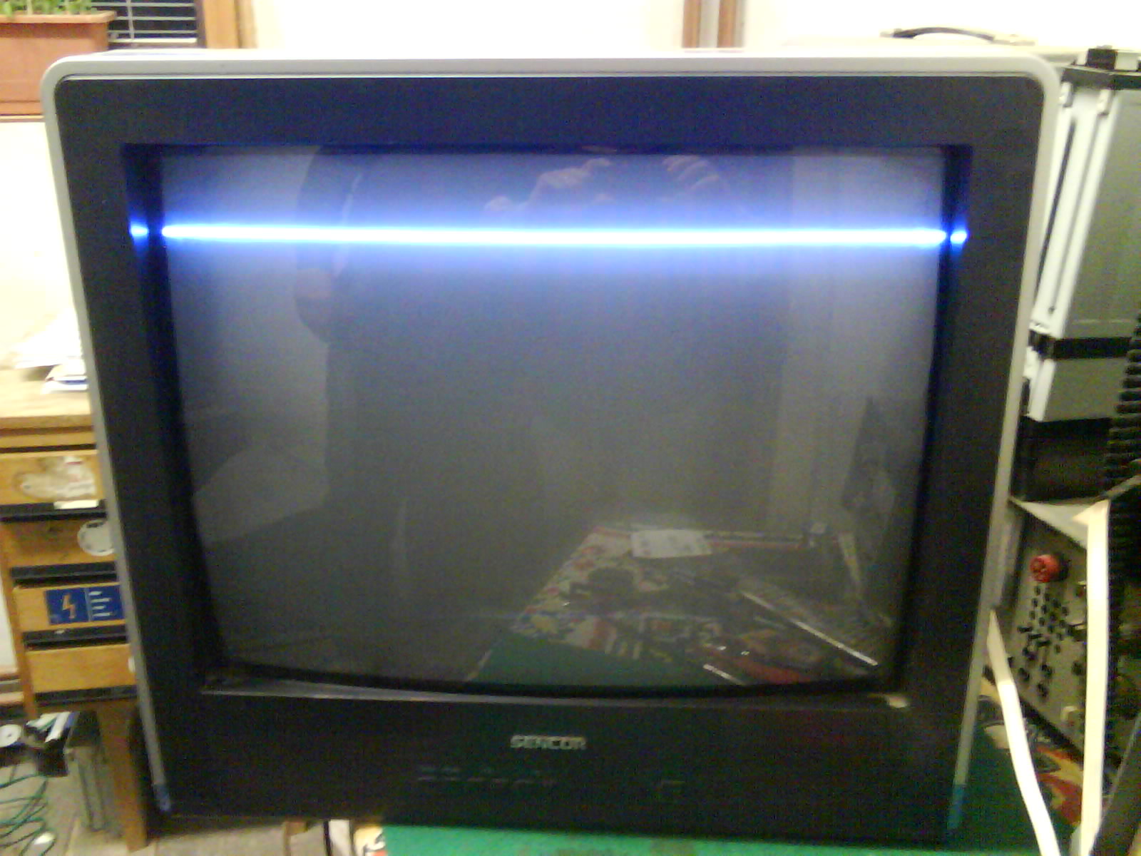

Plavec 11,odfoť obraz z Tv,pri založenom TDA a prilož sem.

Takto vypadá obrazovka se zapojeným TDA,po jeho vyjmutí dojde k poklesu vodorovné čáry do středu obrazovky.Při připojení antény je v proužku přítomen naladěný program včetně zvukového doprovodu.

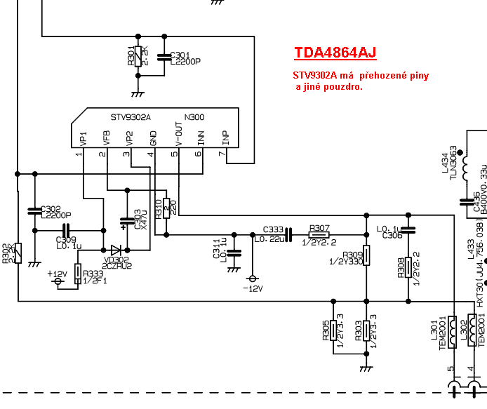

Takže odhalit šasi nebyl až takový problém - jenže V ETE-2 není ve vertikálu TDA4864A(AJ), ale STV9302A - a včíl mudrujte :lol:
To plavec11 - opiš další osazení švábů - tuším (vím?), co je to za šasi :wink:

Pozri dôkladne napätia na TDA :
pin 4 - -8V
pin 2 - +50V
pin 1 - +9V
Ja si myslím,že integrák nebude zlý.

Miro - do čeho čučíš?
U obou TDA ..... je pin4-GND :roll:

kokun píše:...Takže odhalit šasi nebyl až takový problém - jenže V ETE-2 není ve vertikálu TDA4864A(AJ), ale STV9302A - a včíl mudrujte :lol:
Já jsem stáhnul manuál k ETE-2 tady a tam zase není STV9302A. :wink:
p.s. Aha, už ho vidím, omlouvám se Honzovi, ale je to tak, že v manuálu se probírá obvod TDA 4864AJ popř. TDA4863AJ a pak ve schematu je nakreslen STV9302A. :wink:

To mirosne - No, já jsem hleděl do obou schémat.
A v datasheetu (str. 11) - je pin4 označen GND a zároveň -8V 8O :cry:
Já ale i na sch. čučel jen na pouzdro (kde je vytištěno GND!), ale taky je to (u obou TDA-ček napájení -12V) - takže uzeměný by byl pouze při nesymetrickém napájení (a tady máme symetrické), takže "záhada" vysvětlena :o

plavec11 píše:Naměřeno na TDA při provozu-pin 1 má proti pinu 4 +7,7V(v datashetu je jako minimum 9V),pin 3 má proti pinu 4 +6,8V(méně než pin 1 o úbytek na diodě mezi pinem 1 a 3). :D
A na pin2 je čo?
Jardo - já mám staženu zase tu AKIRU (trošku odlišný sm), ale je to přesně tak jako v "tvém sm" - tj. uvnitř popisují TDA4863AJ a TDA 4864AJ, ale ve sch. je STV9302A.

A aby to bylo ještě "zajímavější" - pinově je to STV ve schematu stejné jako TDA, na rozdíl od datasheetů. Takže chybu vidím ve schematu ETE-2, kde je špatně uvedeno označení IO. :wink:
To ale nebrání v identifikaci a odstranění závady.

Na pinu 2 při provozu je +5mV proti pinu 4,pin 2 je propojen odporem 235 Ohmů s pinem 4.Pin 2 proti kostře vstupního tuneru má +5,2V.

Nezbývá, než změřit napětí pinu 4 proti kostře. :wink:
