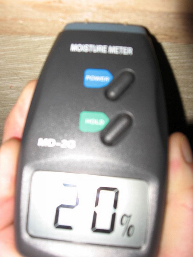

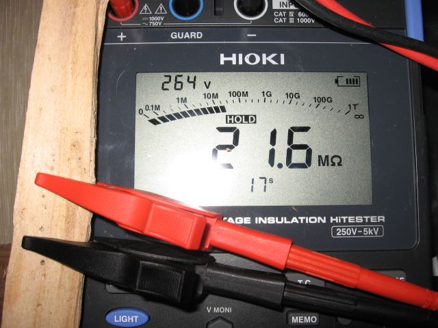

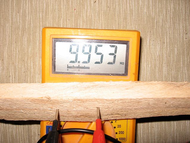

nakonec jsem koupil tovární měřič vlhkosti MD-2G. Byl jen za 390 kč. když naměřím dřevo s 20%, multimetrem naměřím 10MOhm. Tak že by měl stačil obyčejný multimetr. hioki nemá špičaté elektrody, ale jen krokodýlky, ten naměřil 20MOhm
měřák izolace za 40 tisíc
multimetr M6450 elektrody zabodnuté asi 3-4mm

vlhkoměr za 390kč
