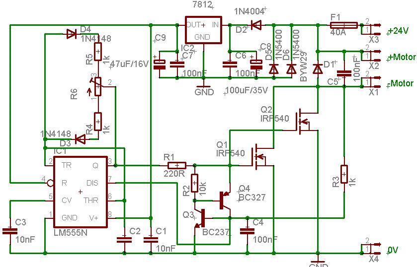

nedavno tu niekde bolo zapojenie....
(71.82 KiB) Staženo 205 x
