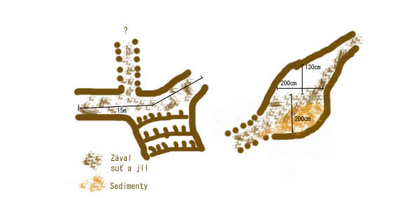

Pro představu přikládám nákres situace, jeskyně vypadá přibližně takhle nějak, zavalená odbočka se předpokládá zhruba někde v 15m dlouhém úseku chodby.
Vlevo je půdorys, vpravo průřez.
(23.44 KiB) Staženo 81 x
