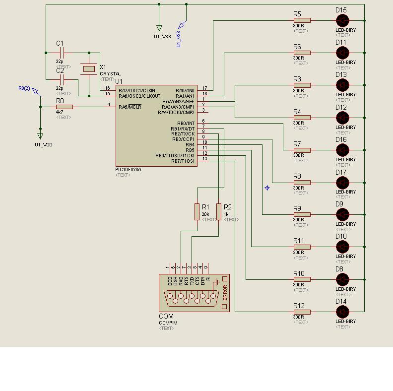

no daj foto alebo schemu ako o mas zapojene....
igor5
Příspěvky: 107
#17 Příspěvek od igor5 »
zapojene to mam ako na obrazku
original je to na
https://forum.openwrt.org/viewtopic.php?pid=124937
(64.19 KiB) Staženo 119 x

skušam to cez hypertrminal z windowsu.Teraz ma napadlo, nemôže to byť tým,že to nema na vstupe MAX232?
procesor
Příspěvky: 5286
Bydliště: PO
#22 Příspěvek od procesor »
To som mal na mysli, samozrejme, že to musí mať aký- taký prevodník. Na nete najdeš aj jednoduchý s dvomi tranzistormi a pár ďalších súčiastok.

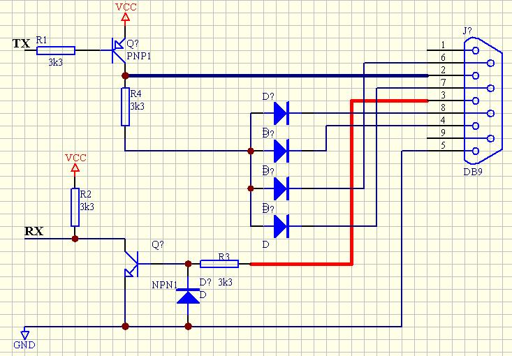

#24 Příspěvek od procesor »
COM port (RS232 standard) potrebuje data log0>3V, log1<-3V. S odratými ušami by to možno šlo aj úrovňami CMOS, ale picko by muselo invertovať data RX aj TX a to sa cez UART v PICku nedá, iba ak v softvérovej implementácii (v 16f84 uart nie je).
Napr. toto by mohlo ísť.
(75.71 KiB) Staženo 103 x
