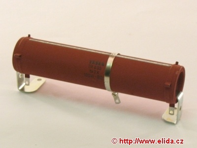

On je i rozdil mezi odpory.I kdyz mohou mit stejnou hodnotu,nektery z nich vydrzi vic :D
(12.09 KiB) Staženo 59 x
(27.91 KiB) Staženo 82 x

Maskot píše:On je i rozdil mezi odpory.I kdyz mohou mit stejnou hodnotu,nektery z nich vydrzi vic :D
Kurec zase si ze mě děláte kozy.
No dobré, tak to ukončeme, asi jsem evidentně blb.

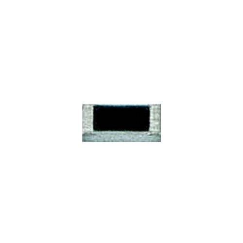

Tak, kde je použita 100W žárovku bez problému připojím 50W, jen bude méně svítit.
Tak, kde je použit 100W odpor, nemohu použít 50W, jinak ho spálím.
Tak to myslím
(8.3 KiB) Staženo 73 x
