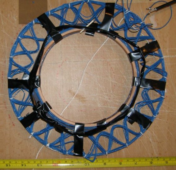

#23 Příspěvek od ZdenekHQ »
Modifikovaný Lorentz. Zatím optimum pro drobotinu i větší věci. Připojení koaxem (tím jdu taky spoustě lidí na nervy, ale pokud nosíte elektroniku na krku, s dvojlinkou nemáte šanci).
(72.12 KiB) Staženo 181 x
