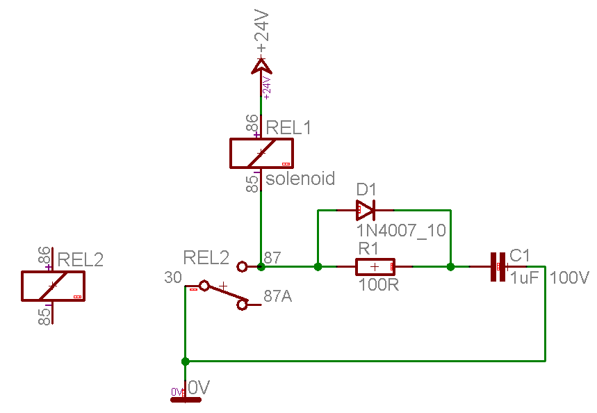

odpor dioda a kondenzator t ovyrieši spolahlivo pokial sa neopaluju od pretaženia...
Dolezita je orientacia diody.
(18.51 KiB) Staženo 150 x

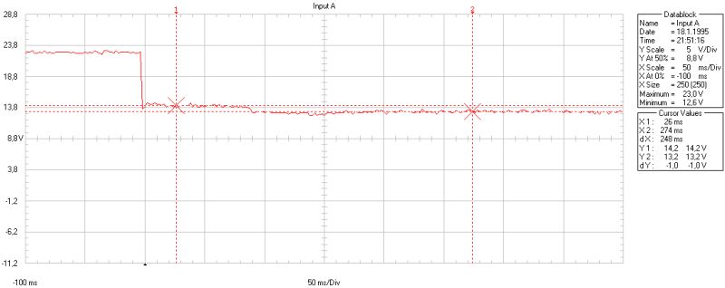

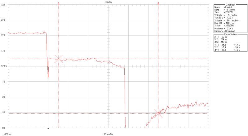

Zkoušel jsem SSR (Solid state relay), ale je problém, že při rozepnutí relé pozdě odpadá, nebo je trvale pod napětím 12VDC (relé je na 24VDC) což u některých aplikací je problém (poziční brzda serva apod)

#26 Příspěvek od Atlan »
ano energia ktora vznikne pri rozpojeni kontaktu sa akumuluje cez diodu do kondenzatora a aby sam kondenzator nebol zdrojom energie a opalovania kontaktu pri zopnuti sa jeho energia vybije cez odpor.... suciastky nie su kriticke. Večsinou stale stacilo tych 100R(vhodne dimenzovat koli spickam) a kondik 1u-4,7u v zavislosti od velkosti indukcnosti tj iskrenia. Vecsinou pokus omyl... Pozor na dimenzovanie napatia kondenzatora. Ak zle zapojiš diodu nebude to shašať obluk....
