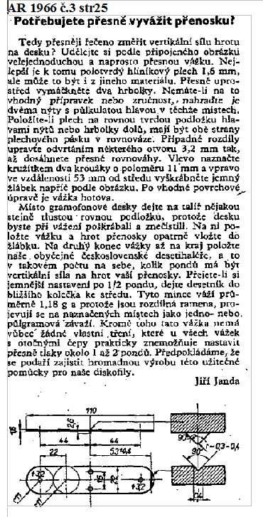

Mám od nepaměti na vyvážení .
Něco s historie a pro poučení.
(88.73 KiB) Staženo 154 x
