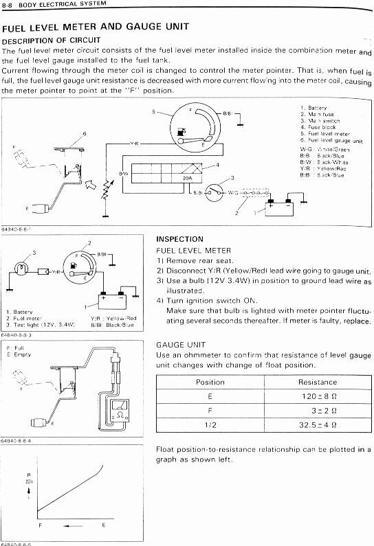

Například Suzuki (Swift, Jimmy a ještě některé modely od r.v.1989 do r.v. 2005) nemají hladové oko a od plovákového reostatu vedou jen dva dráty - jeden z nich jde však brzy na kostru.
Měřidlo je poměrové - jedna cívka (napájená proudem úměrným jen napětí v palubní síti) točí ručkou dolů, cívka druhá (napájená přes reostat, tedy proudem závislým na napětí palubní sítě a odporu reostatu) točí ručkou nahoru. Poloha ručky je závislá na součtu vektorů magnetických polí těch cívek.
Rezerva paliva se pozná jen podle toho, že při zrychlování a jízdě do stoupání se ručička "odlepí" z dolní polohy a při jízdě s kopce a pozvolném delším brždění klesne pod značku E. V tom případě lze dojet ještě 50-100km.
Přikládám popis testu funkce měřidla pomocí žárovky a měření reostatu z diagnostického manuálu.
(100.68 KiB) Staženo 165 x

V Suzuce se to chová úplně stejně, ale tam je skutečně na osičce magnet uvnitř dvou zkřížených cívek. Zkrátka poměrové měřidlo. "Systém" nemá direktivní pružinu a je silně zatlumený, takže ručka se nevrací na nulu a reaguje velmi pomalu. V některých kusech "leze" po vypnutí klíčku ručka zvolna nahoru, v jiných zvolna klesá, ale po zapnutí se zase vrátí. Zatím jsem jich pár viděl - obvykle chyba nepřestoupí 7-8 litrů, v jednom to trvalo tři dny, v jiném několik hodin.
A také jsem měl Swifta, v němž byla ručka tak dobře vyvážená, že po vypnutí klíčku zůstala na místě i týden.
V těchto vozech je skutečně palivoměr nezávislý na řídicí jednotce, podobně jako teploměr chladicí kapaliny, který má vlastní čidlo a je připojený přímo a nikam jinam propojený není. Řídicí jednotka má svých čidel dost.
