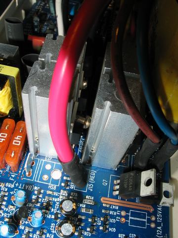

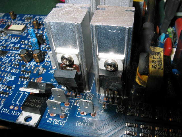

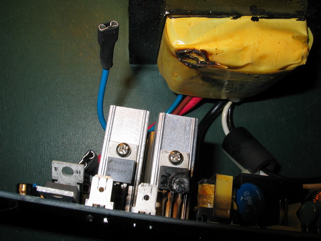

#29 Příspěvek od rnbw »
Dalsia zavada - OVERLOAD pri prepnuti na bateriu a smrad. Filipinski sudruzi niekde urobili chybu...a tranzistory sa od radosti rozleteli.
