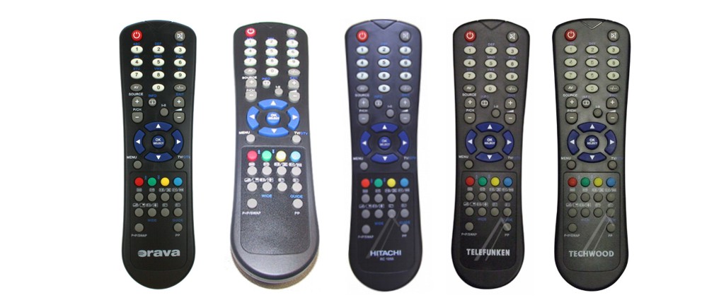

tomasjedno píše:To, že dálkáč vypadá z dálky stejně, znamená jen to, že ho vyrobila tatáž fabrika na dálkáče.
To urcite nie je pravda.
S rovnakym vzhladom tieto DO vyraba niekolko fabrik. Na obrazku je original Philips a chinska kopia.
Ale aj v china je vela vyrobcov a ten isty DO vyrabaju v roznych fabrikach a v roznej kvalite. Rozna kvalita plastov, rozna kvality spinacej gumy, rozne plosaky.
Kto ich drzal v ruke, vie o com pisem. (Druhy obrazok).
Prvy obrazok dokazuje, ze taketo znacky (alebo skor neznacky), sa v kazdej krajine predavaju pod roznym oznacenim. Orava, Tesla, Sencor, Sec, Seg, Sek, Keendo, Goodmans, Finlux, SilverCrest, TechLine, Telefunken, ..... a vsetko je Vestel. Dokonca aj v jednej krajine pre kazdy obchodny retazec pod inym nazvom. Iny pre Metro, iny pre Tesco, iny pre ....
Pritom je to stale ten isty vyrobok, ten isty ovladac.
Ina situacie je pri "lepsich" znackach. DO pre Denon RC1055 urcite bude iny ake pre tieto neznacky.
V tomto pripade Sencor a United bude podla mna na 99,99% to iste. Ano, zatial nie je 100%-na istota, ale Ty napises "bude nejspíš vysílat jiné kódy". To nemyslis vazne.
A ak nie, stale to moze Oldradio vratit. Za ten rozdiel to stoji risknut, alebo sa moze jednoducho v AME informovat alebo dohodnut.
A takychto overenych pripadov Ti mozem dat desiatky.

fero7 píše:.. a vsetko je Vestel...
Vestel není jeden výrobce, ale skupina 24 výrobců.
A prohlašuje o sobě, že má 21% TV, 10% LCD TV, 10% digitálních STB.
To jen na okraj.
Přesto můžeš mít pravdu, že ty 2 dálkáče, i když mají jinak popsaná tlačítka a jsou určeny pro ovládání odlišných zařízení, vysílají stejné kódy. Ale taky mít pravdu nemusíš. Za pokus to ale jistě stojí, pokud je Oldradio jinak s tím Sencorem spokojený.
