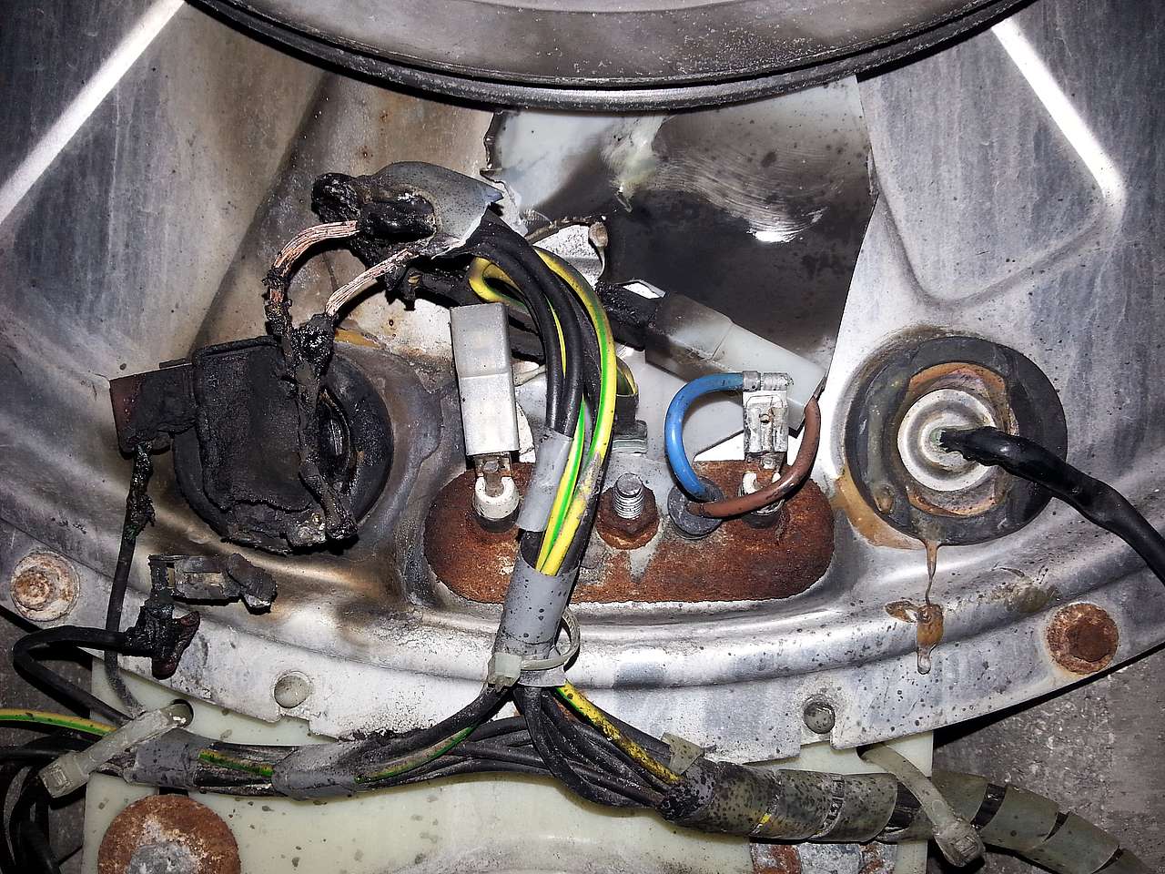

Zdravím. Na tomto typu pračky, ET623H, mají rodiče spečený termostat. Nejde z něj nic přečíst. Místní opravna mi sdělila, že na tento typ pračky už díly nevedou. Neví někdo, jaký typ tam lze použít?.
Pokud by bylo k dispozici schéma, bylo by to snažší.
Díky za odpovědi.

#19 Příspěvek od BOBOBO »
Takové foto řekne většinou více , než velký popis .

#20 Příspěvek od vdm »
Doplnuji foto termostatu. Jedna se zrejme o bezpecnostni, nebo havarijni termostat. Teplota se nastavuje termostatem obdobnym tomu v lednici. Kapilarnim?

#21 Příspěvek od keemo »
Bud to bude havarijny alebo ak ma pracka moznost "eco" tak bude mat okolo 60 st... Uchytenie v gume mi pripomina ako v Tatramatkach...
