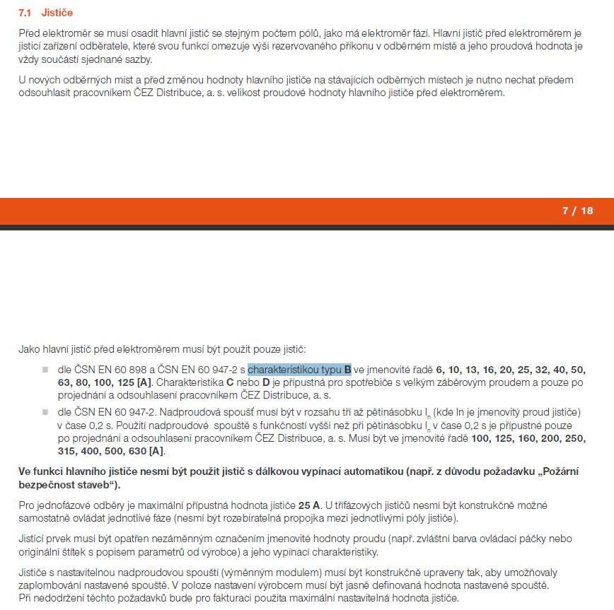

zouzel1 píše:...Ve smlouvě o "B" nic nemám a běhat se mi nechce, uvidíme...
Že ve smlouvě nic o "B" nemáš je nepodstatné, B je implicitní.
Podstatné je, že tam zřejmě nemáš nic o "C" a tudíž jsi doteď měl C ilegálně.
Takže až tam půjdeš, tak se předem dobře vydýchej, a pak tam slušně požádej o informaci, co je třeba doložit pro změnu na C.

P.S. pokud vím, při výměně jističe před elměrem se elměrový rozvaděč posuzuje z hlediska souladu s aktuálními připojovacími podmínkami, tj. jako by byl nový. Těžko je přesvědčíš, že ten jistič, co tam teď je, je tam už 20 let.
CEZ-jistice.jpg- (93.54 KiB) Staženo 184 x

1) buďto doklad o tom, že ten jistič, co tam teď je, tam byl fyzicky už před 21.7.2001 (což jak sám píšeš už není, byl vyměněn) - pak bys mohl bazírovat na té větě, které se tak držíš, a měl bys 99% jistotu, že ti C zaplombují
2) anebo doklad o tom, že tam až do té poslední výměny byl - ať už z doby před 21.7.2001, nebo i z doby pozdější - s vědomím RZ instalován jistič s charakteristikou C - a že tedy chceš jen to, co už ti jednou odkývali. Tady už je pravděpodobnost, že by ti vyhověli, o dost menší - tipuji tak 70%. Nemají zákonnou povinnost ti vyhovět, a jednou daný souhlas s výjimkou lze jistě v odůvodněných případech odvolat.
Žádný takový doklad ale nemáš. Máš jen doklad, žes tam měl jistič s jmenovitým proudem 25 A, a to ti nikdo neupírá.
Chápu, že tě sejří, že bys měl znova žádat o něco, co už jsi z nich jednou vydyndal, ale když na to nemáš papír, tak holt máš smůlu.
