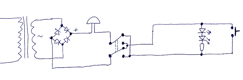

Ak chceš to tlačítko mať zaujímavejšie, zapoj ho ako som to kedysi kamarátovi urobil ja, podľa uvedenej schémy. Ledy kúp dvojfarebné č/z s dvoma vývodmi, farba sa prepína polaritou. Dajú sa kúpiť napr. tu:
http://www.gme.cz/cz/l-937egw-p511-359.html
Prepínačom si potom zvolíš, či bude tlačítko svietiť na červeno, alebo na zeleno. Kamarát si to prial preto, aby ostatní známi vedeli, kedy prijíma návštevy a kedy nie. Čo povieš na takýto tuning jednoduchého zvončeka? :wink:
tuningový zvonek dvojfarebný
(50.64 KiB) Staženo 97 x

... pouze technická - ty diody nejsou v sérii, ale antiparalelně ... 8-)

Správně - v Heliově zapojení by v jedné poloze přepínače svítily LEDky obě, v druhé poloze by nesvítily.
A nejen to - podle průrazného napětí LEDek v závěrném směru by v této "nesvítící" poloze dřív nebo později, no, spíše ihned, došlo k jejich průrazu.

v každej polohe prepínača by svietila niektorá farba LED, len kvôli jednoduchosti som v schéme nakreslil obyčajné, namiesto obojsmerných. Zapojil som to tak pred 10-timi rokmi a svietia tam dodnes...
