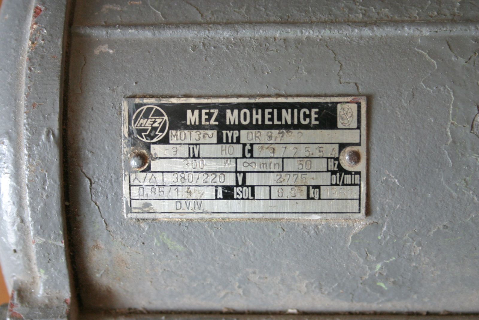

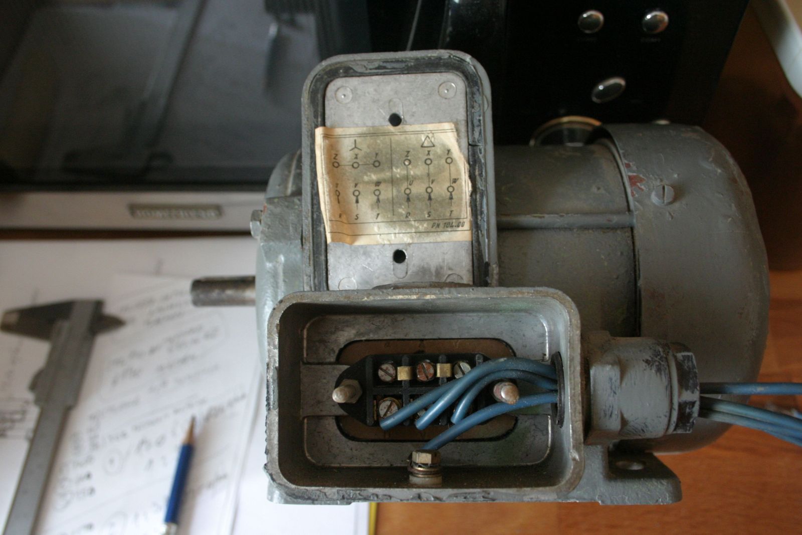

IMG_8719.jpg- (166.56 KiB) Staženo 180 x
IMG_8717.jpg- (244.11 KiB) Staženo 177 x

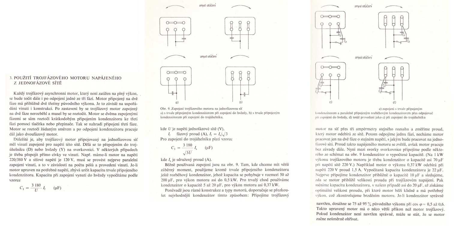

Ozřejmit by Ti to mohl obrázek:
http://www.bajty.info/2012/05/minielekt ... troje.html
motor+kond.jpg- (113.1 KiB) Staženo 224 x
