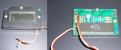

martinOV: myslíš túto vecičku? Ja keď to pripojím na napájanie, tak sa ukáže jednička a tie zvyšené dva vodiče mám nezapojené. Inač podľa datašitu keď pripojíš + napájania na tuším 4 vývod zľava v hornom rade, tak sa má rozsvietiť celý dislej. A presne ako píšeš, keď sa prepoja meracie vodiče, tak sa rozsvietia nuly. Inač mám k tomuto otázku to merané napätie môže byť aj jednosmerné alebo len striedavé? Lebo čo som z datašitu pochopil, tak asi len striedavé.

vicious: Ano, podobnou věc mám doma. :)
Měřit s tím můžeš jen stejnosměrné, ale pokud si tam dáš vhodný usměrňovač, můžeš měřit aji střídavé.
Já k tomu měřidlu teda datashit nemám, nicméně je to typické "knižní" zapojení ICL7106 dohledatelné buď v kat. listu konkrétního integráče nebo v různých knihách.
Nemám k tomu měřidlu, co se týče přesnosti, žádné připomínky. Horší je to s nutným galvanickým oddělením zdroje, ale s tak malým odběrem se to dá vyřešit výše uvedeným měničem (i tak ten měnič zabírá nějaké místo, kterého není nikdy dost ;) ).
