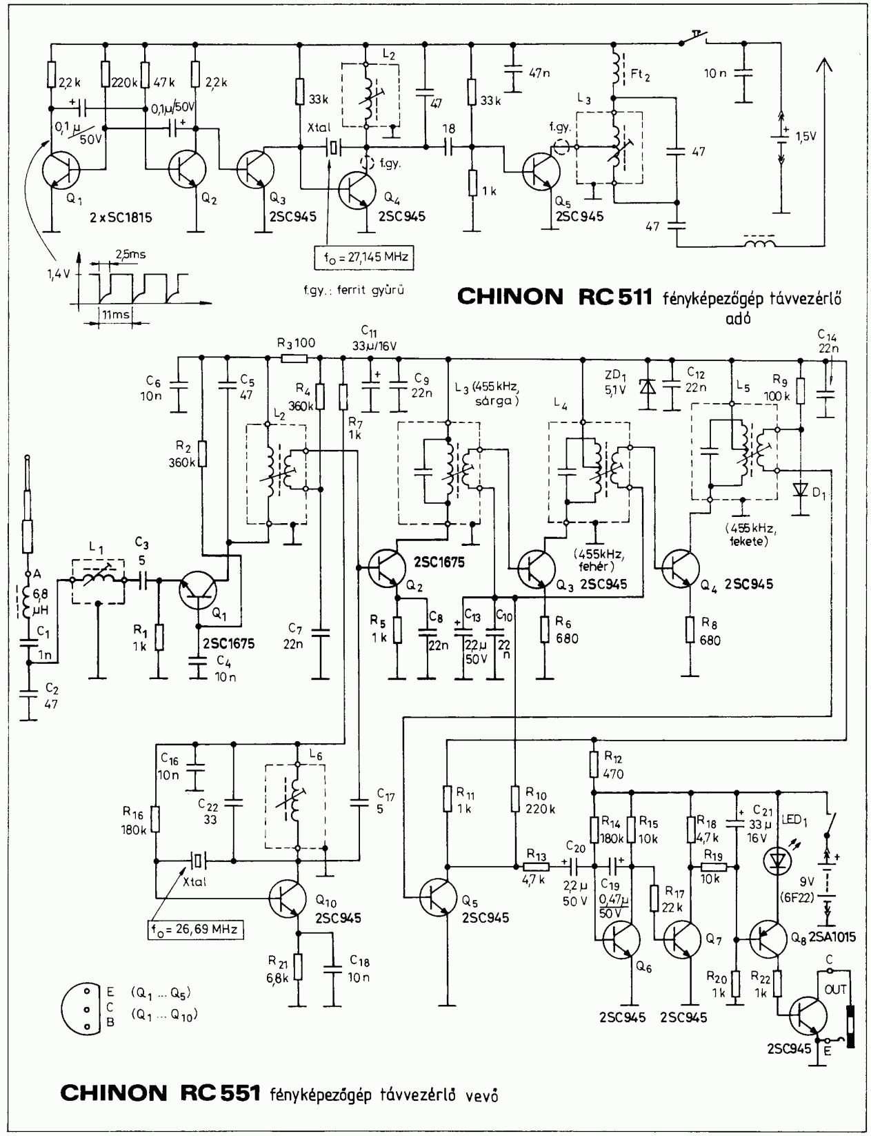

Podle rozmístění součástek je to klasický trojnásobný MF zesilovač. Všimni si tranzistorů a odporů u každé cívky. Poslal bych mu tu černou, protože bílá a žlutá tam je. Jestli tam bylo něco motaného takříkajíc na zakázku, pak to asi dohromady nedá, ale tou černou nemá co zkazit.

Tiež si myslím , že je to 3x mf , niečo ako tu.

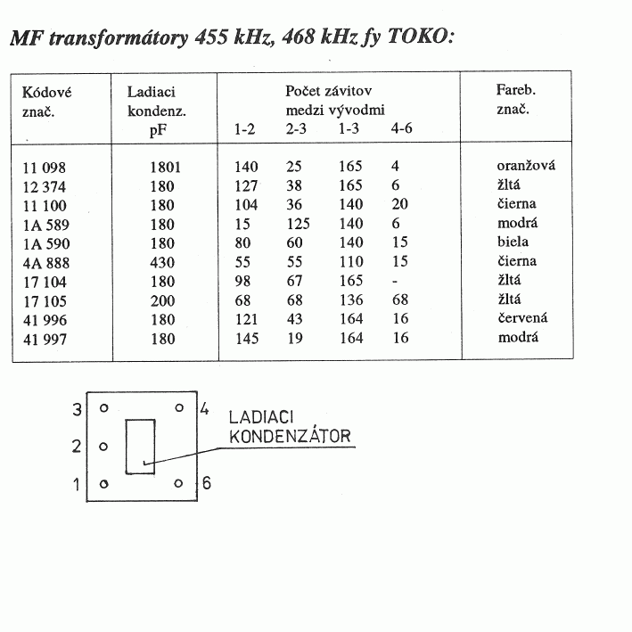

Ak ti to pomôže ?
(29.18 KiB) Staženo 136 x
#18 Příspěvek od ok1hga »
patrikvarga píše:Tiež si myslím , že je to 3x mf , niečo ako tu.
a je to jasný . . .
1.mf - sárga
2.mf - fehér
3.mf - fekete
. . . je to černá barva

Tak mam pred sebou svoju zasobu. Cierne mam 4 vyvodove a bez kondenzatoru. Bordova tiez bez kondenzatoru.
S kondikom a 5 vyvodov zlta a ruzova.
Moc pokusovat nechcem nech tu dosku neznicim.
Stare radio uz po ruke nemam, ale skusim sa po nom pozret.
Dik za radu.
