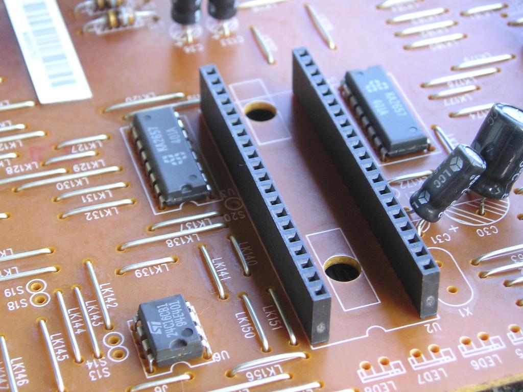

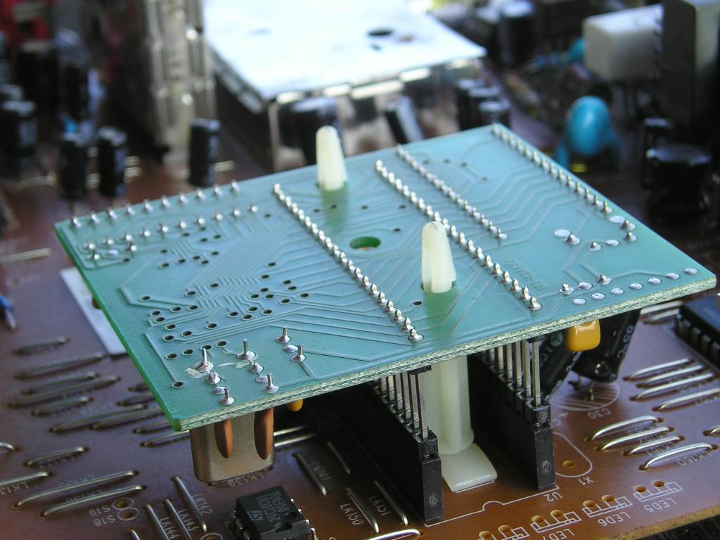

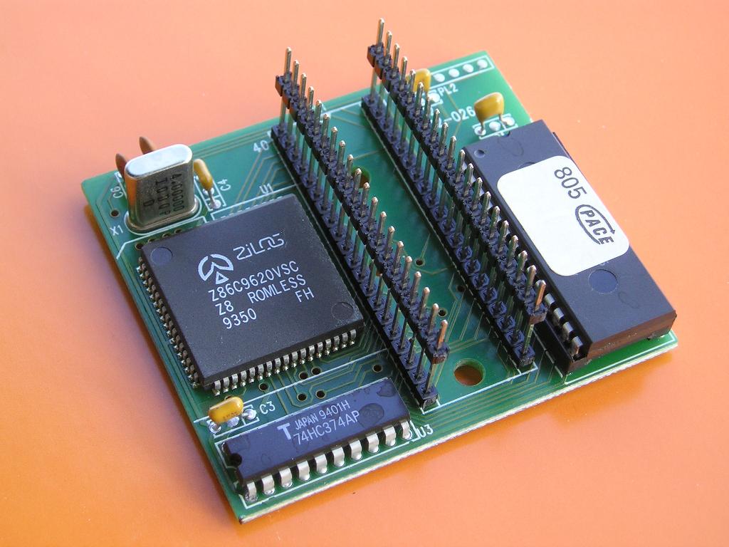

V hlavním příspěvku jsem popisoval možnost implementace OSD čipu. Abych nemluvil do větru, tak na fotkách je příklad toho, jak by to mohlo vypadat. Zopakuju - SDA2084 (2083 u C460) se liší od standardu 8051:
- brána P0 má zvýšené proudové zatížení (buzení displeje LED)
- P4.0, P4.1 je open collector (I2C)
- bitový port P3.0 má Hw demodulátor signálu z přijímače DO (neplatí pro SDA2083)
Technicky nejsnažší je použít nové MCU standardu 8051 s interní flash (Atmel, Winbond atd.) na redukční desce s pár pomocnými TTL (buzení LED, vývody OC). Druhá věc je firmware. Pokud by ho někdo nevyžebral od nějakého bývalého Oraváka, tak tvorba software od základů je hotová pakáreň.
Fotky zobrazují, jak to řešili vývojáři receiverů Pace. Některé série měly MCU Zilog s firmwarem v ROM, někde byly místo obvodu DIP40 dvě dutinkové lišty, do kterých se zasouvala destička s MCU bez ROM se záchytným registrem a EPROM byla externí. "Přibližně" to odpovídá mému řešení pro Oravy.

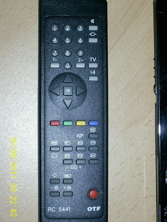

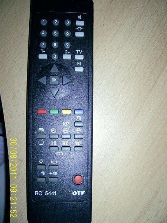

Videli ste už takýto originál ovládač OTF na C441 ? :wink: :)

#26 Příspěvek od kokun »
A co tě na něm zaráží?- samozřejmě, že to není žádný původní originál (přestože je na něm logo OTF) - zřejmě ho nechali později dělat coby ND (a kdoví, či ještě vůbec OTF-ka). Firma, co ho vyrobila použila své "typizované" pouzdro. Funkci snad plní - takže "wo co go"? :roll:
Že "nevyhovuje" sběratelům? - tak si sežeňte "rozšlápnutý" originál 8O :lol:
EDIT: Na těchto stránkách si klikni na Dálkové ovladače a prohlédni si ty, pro OTF-ky.
Připadají ti jako originály (například RC5445) - byť je na nich taky logo OTF :?:
Budou od stejného výrobce - futrály mají stejné :roll:
A to jsi zřejmě nikdy neviděl DO-OTF od této firmy - nechali si je dělat i se svým logem (tady jsem už ale žádný z nich nenašel, taky už jen "čínský" dovoz - ono to taky bylo už před nějakými 10-ti lety) - futrál taky naprosto rozdílný :roll:
Kdo dnes taky může cenou!!! konkurovat číňanům? 8O :lol:
Honza - kokúň
__________________________

#27 Příspěvek od Kopas »
mám ho od jedného chlapíka, čo robil priamo v OTF v Nižnej na odd. výroby náhradných dielov a tento "nový typ" DO na C 441 nikdy nikde nebol v predaji...robil ho len pre svojich známich počas pracovnej doby....vedenie OTF o tom samozrejme nevedelo... :wink:

#28 Příspěvek od Kopas »
pozrel som si link, čo si poslal (ovpcr.cz) ..tie do na OTF sú skutočne originály na OTF televízory samozrejme okrem tej RC 5441.
RC 5445 nie je pôvodný model, ktorý bol dodávaný štandardne k týmto TVP ( C445), no aj ten bol vyrobený dodatočne na objednávku v oddelení náhradných dielov možno už aj v OVP :lol: ....veľa chlapíkov, čo robilo v OTF prešli pracovať do OVP a zobrali si so sebou aj kopec technologických postupov....

Original DO C-441 má množstvo tlačítok, každé obsluhuje nejakú funkciu prijímača, tzn. že prijímač tie funkcie má. DO na obrázku má tlačítok podstatne menej, tzn. že výrobca prijímača by predával DO, ktorým by nešiel ani zďaleka ich(!) prijímač plnohodnotne ovládať.
Jediné ako priechodné by som videl, že by boli s dielmi na tom tak zle, že by už predávali naozaj všeličo.. Ale pribalené k novému TV z vyššie uvedených dôvodov by boli sotva..
