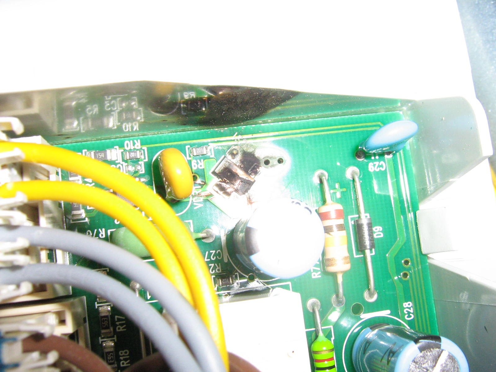

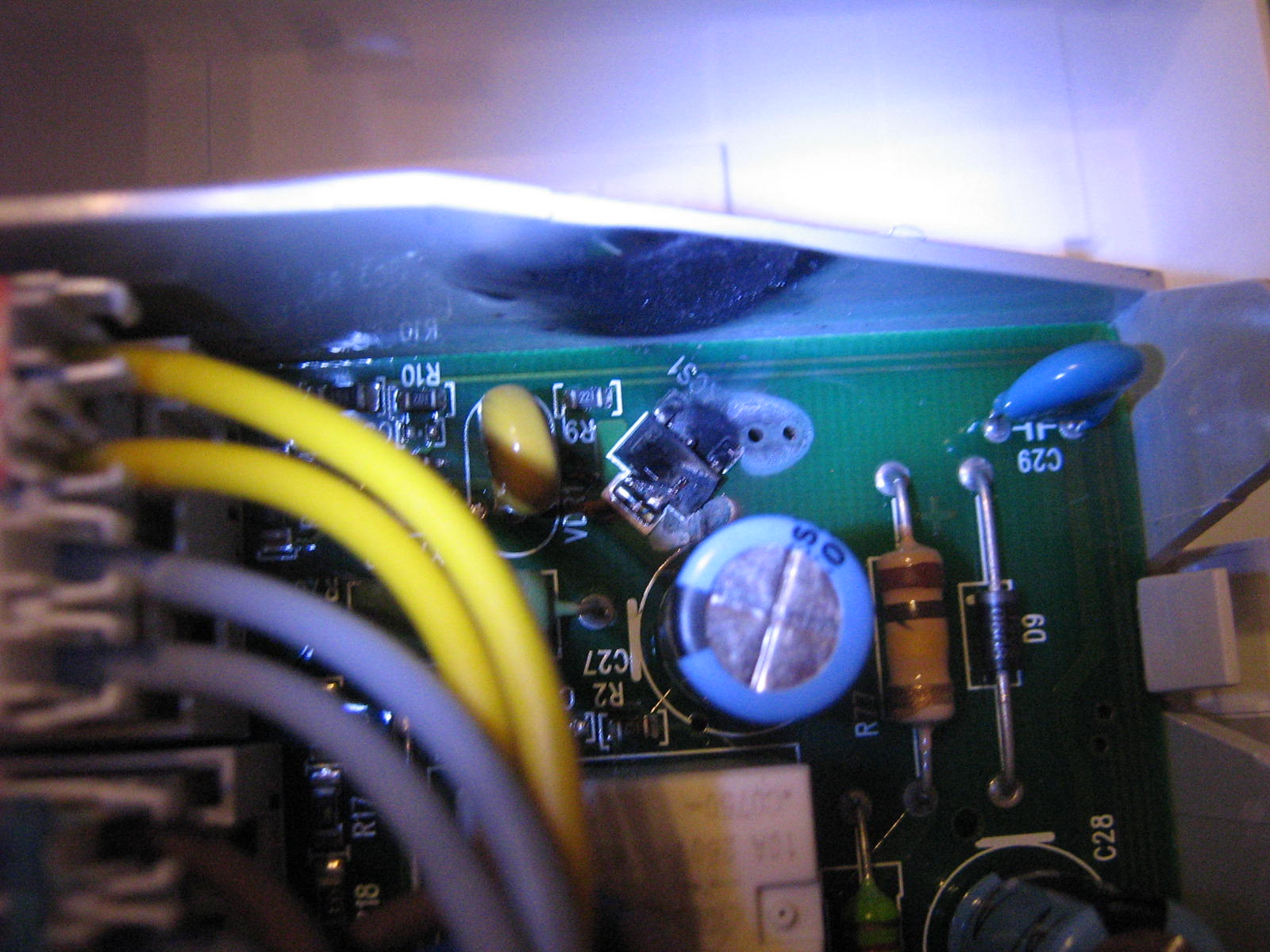

tak jsem nasel konecne asi pravy duvod proc to nejede.. tak aspon vim kterym smerem ted jit..
kabely jsou OK, premeril jsem merakem, je tam v haji jen tato soucastka a mozna ten kondenzator
foto prilozene, radeji i v lepsim rozliseni zde - https://plus.google.com/photos/10455502 ... 4qAlLyLsgE
Diky moc za radu, uz jsem to chtel vzdat a volat technika za 25 euro.

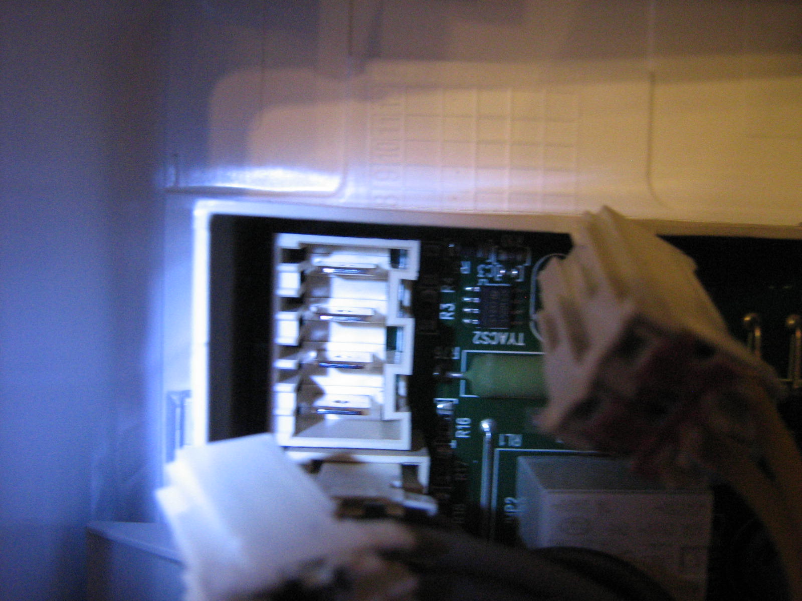

Zrovna jsem trochu prozkoumal fotky a nějaké dostupné schéma a vypadá to, že by se to mohlo dát opravit. Na tom konektoru (J1) je připojený ten zámek (pin1,2 - šedý kabel, 3,4 - žlutý kabel), měly by tam být dva triaky, jeden jsem poznal jako "TYACS2", což je ACS102 a ten druhý by mohl být zrovna ten odpálený - typ součástky nemám jak zjistit, ale asi budou shodné jako zbytek triaků na desce, co mají toto pouzdro (SOT223) - tipuju to na ACS108 - bývají na deskách od Procondu (což je asi stejný případ).
Mimochodem, nová elektronika (a to ještě nenaprogramovaná) stojí cca 3000Kč - to už spíš zkusit to aukro :?

oooo dekuji mnohokrat, ostatni triaky na cele desce maji oznaceni ACS108 , podle vyrazu SOT223 se to da najit na GME.SK :) , takz super mam se kam pohnout a mozna se to bude dat i opravit :) , jsem jen zvedavej jestli to tam budu schopnej napajet tak aby se mu to libilo..
a ano cela deska stoji oficilane tech 2800-3000kc a jeste to chce toho technika co to naprogramuje..
