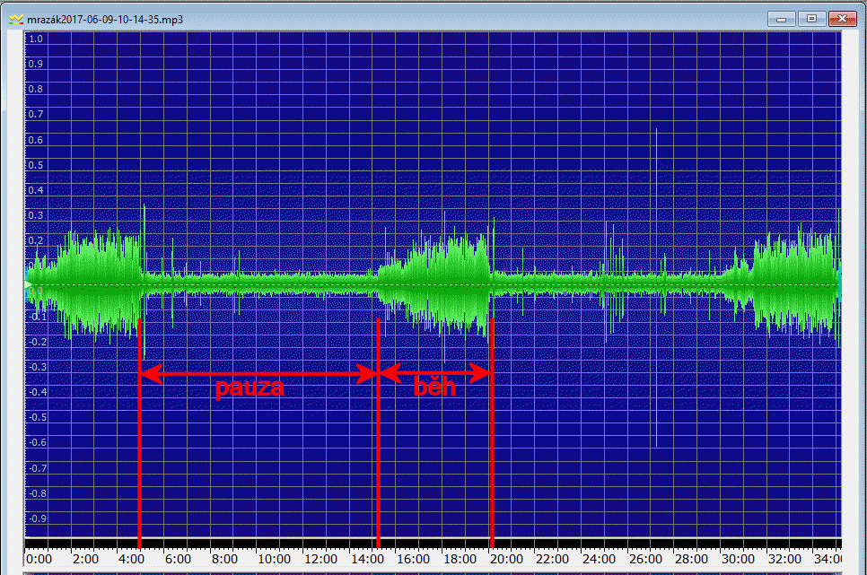

Musíš také definovat termín "hlídat", aby se nezaměnil s termínem "monitorovat". Monitorovat se dá i mobilním telefonem pomocí aplikace "nahrávání zvuku", což jsem použil jako nouzového (ale pohotového) řešení monitoringu chodu ledničky.

No tak mu to nahraj stejně, jako jsem to nahrál já. Nahrávku pak zobrazíš v čase jako "osciloskopický záznam" v programech Audacity, GoldWave apod. Jako jednorázové řešení to stačí.

3. můžeš dát na motor mikrofon a nahrávat zvuk na MP3 přehrávač (hafo jich umí i nahrávat vestavěným mikrofonem). MP3 pak zobrazíš v nějakým programu na zpracování zvuku - viz výše

A to nemáš ani PC (noťas) nebo mobil nebo Metex? Není snad "nič jednoduchšie". :wink:
