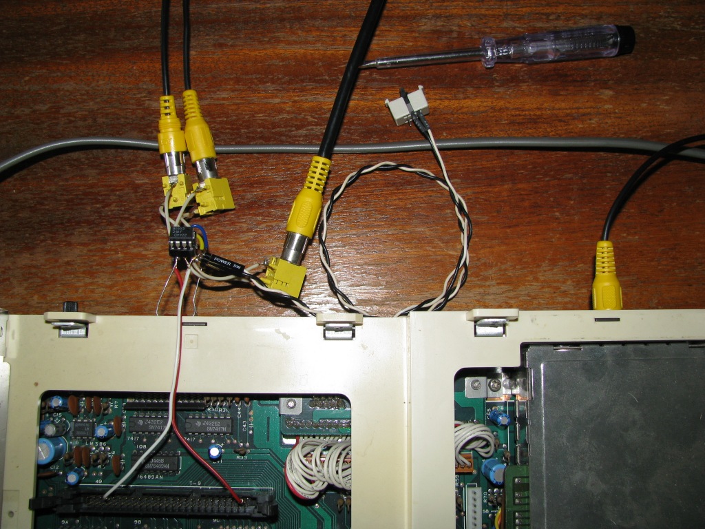

Za účelem testu klíčového brouka jsem včera spíchnul primitivní sestavu, viz foto. Už jste někdy testovali 200 integráčůch? :)
Dva kusy MZ-800, jednořádkový text v ROM monitoru pro rozeznání obrazu z obou strojů, patice, pár drátků, napájení z MZ slotu, spínač z panelu ATX. 8-)
