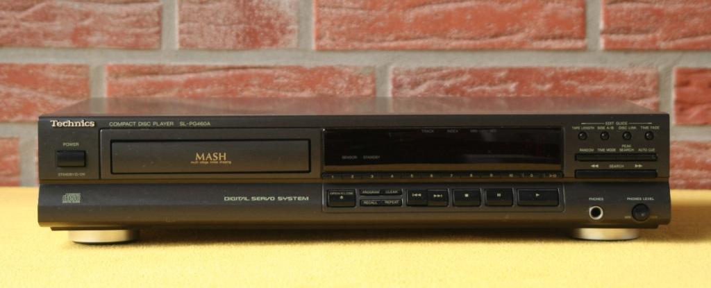

moje mašinka

tohle je stroj, né ta čínská věžíčka :D

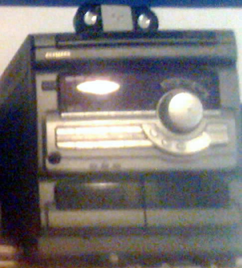

HEJ kazeťák a rádio jede dobře

to jo, kazeťáky Aiwa jsou dobrý, Tunery maj dobrou citlivost, ale jádro to má prostě jasný... MADE IN CHINA. A když přehlídnu strašný CD jednotky tak Jsou věže AIWA dobrý matroš
