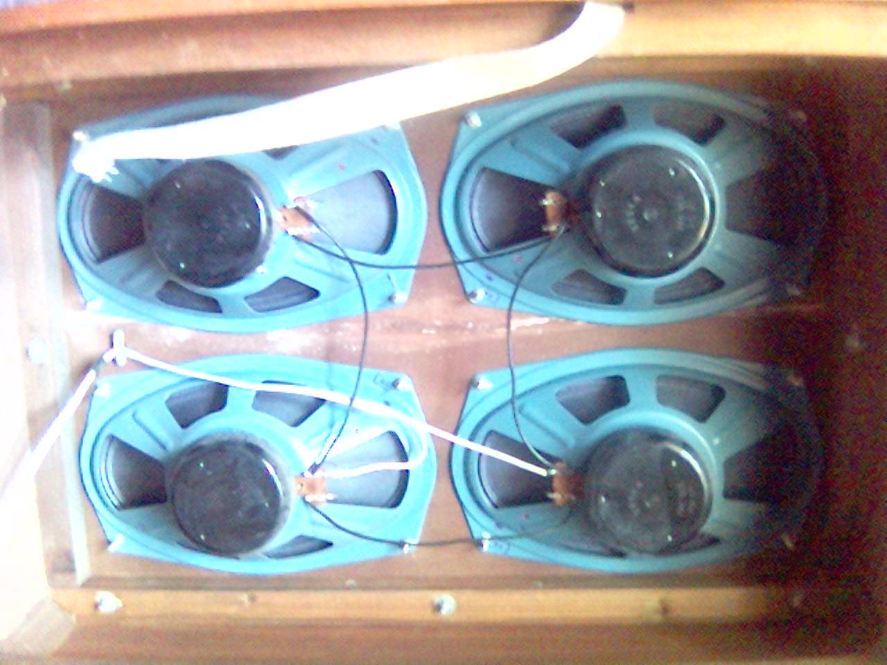

tak ony jsou tam ty repra celkem 4 o 5W a 8 ohmech ty ohmy dořeším odporem ale možná bude lepší obrázek
staré dobré tesly
(118.3 KiB) Staženo 63 x
Příspěvky: 37418
#30 Příspěvek od rnbw »
A ten subwoofer je kde?
