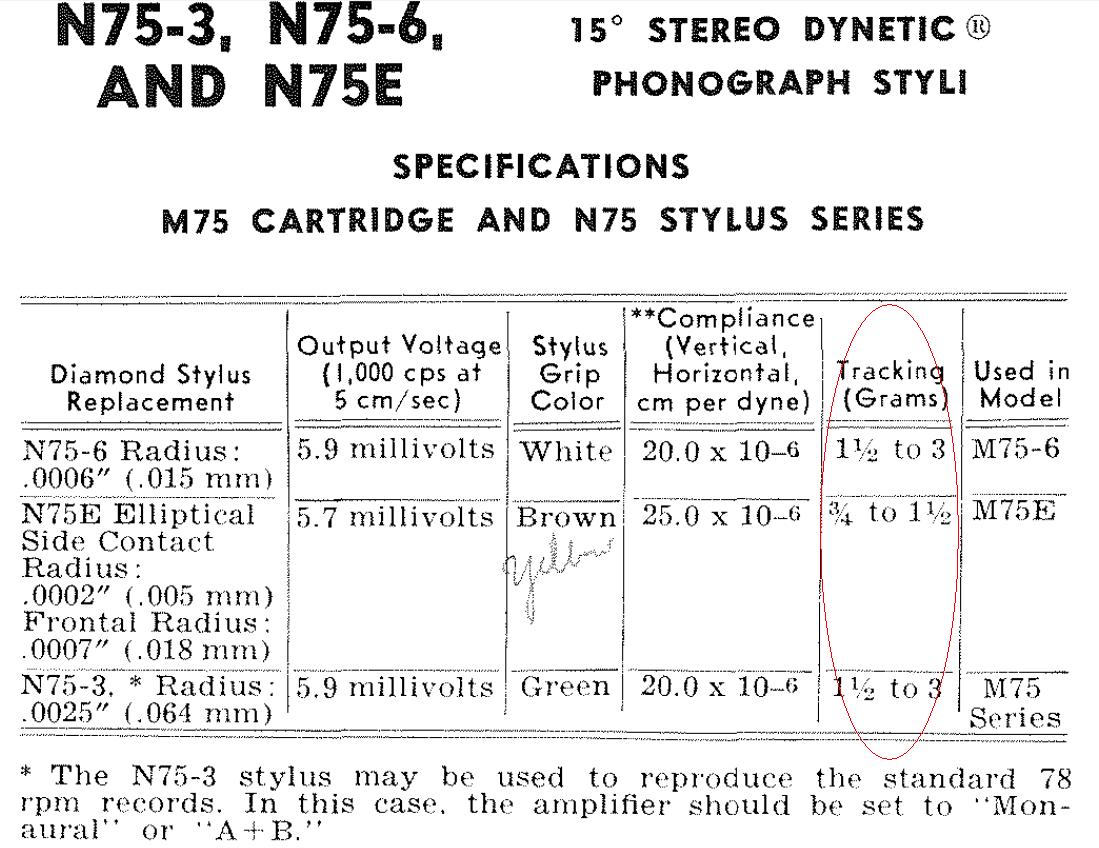

http://www.shure.com/idc/groups/tech_pu ... 5-3_ug.pdf
CZJKP1 píše:ale myslím že tam přítlak neníá, ale nejsem ti tím jist
já si myslím, že to tam je . . .
shure-M75.JPG- (169.79 KiB) Staženo 196 x
Jinak se mi nejvíce líbí ACTIDAMP IV... A to díky rozměrům a rozložení DPS...Je určen taky pro MC přenosku (hrál by na tu Shure?) Jaké chyby jsou v DPS, mohlo by mě býti vysvětleno, kde konkrétně.. A ještě u jednoho byly chyby v DPS, mohlo by mě být též vysvětleno
A, pokud jde o svislou sílu na hrot, tak pro přenosku M75 je předepsáno (od Shure) 15-30mN (jen pro některé typy s eliptickým hrotem 5/18um se doporučuje svislá síla poloviční).
Dual se drží horní hranice, tedy 30mN s kuželovým hrotem o poloměru špičky 15um.
Důvodem může být mechanika automatiky raménka, jejíž setrvačnost a tření je třeba překonávat, nebo i to, že se počítá s výměnou chvějky za N78 o poloměru hrotu 64um (uvědom si, že na šelakové desky se šlo klidně i s 500mN svislé síly, a to nepočítám gramofony s mechanickou zvukovkou a ocelovými nebo bambusovými jehlami!)
Prostě ber to tak, že Steidingerové od Dualu věděli, proč doporučují ty 3 gramy.
