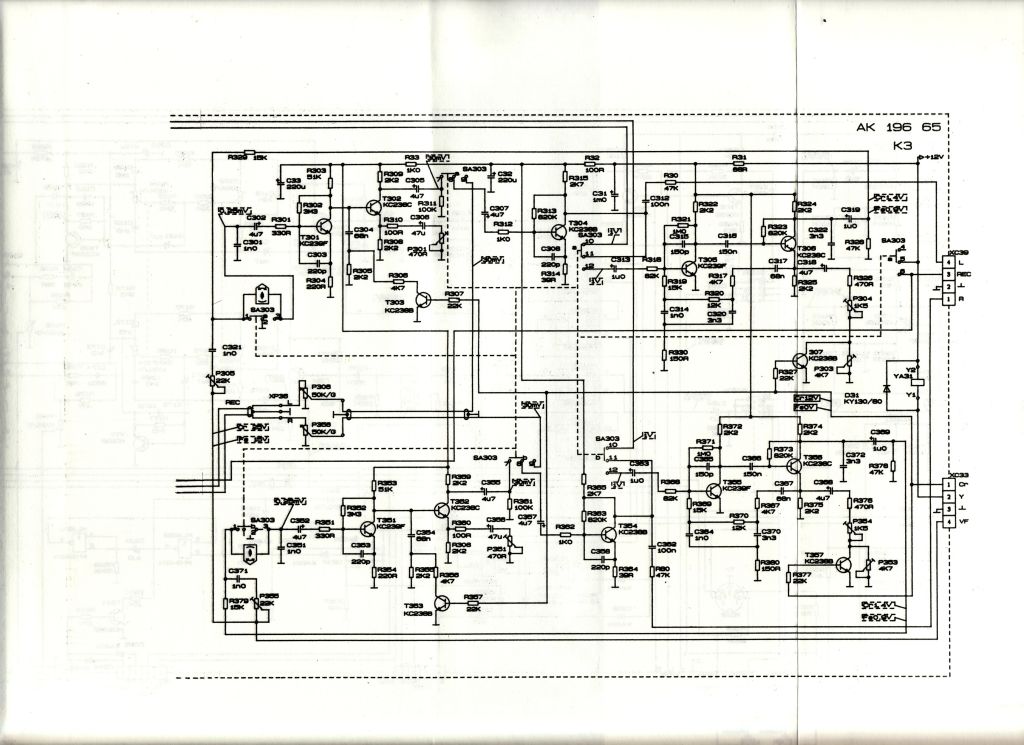

Oživím tohle téma. Dostal se mi do ruk překrásný kousek, evidentně málo jetý. Má ale závadu v záznamovém zesilovači. Nemáte prosím někdo schéma? Dokumenty z radiohistoria.sk mám, ale podle mě tam kus schématu chybí (pokračování obr. na straně 10). Nemám schéma právě oné části s přepínačem záznam / snímání a s připojením hlav.
Předem díky.

Jarda_6 píše:Oživím tohle téma. Dostal se mi do ruk překrásný kousek, evidentně málo jetý. Má ale závadu v záznamovém zesilovači. Nemáte prosím někdo schéma? Dokumenty z radiohistoria.sk mám, ale podle mě tam kus schématu chybí (pokračování obr. na straně 10). Nemám schéma právě oné části s přepínačem záznam / snímání a s připojením hlav.
Předem díky.
Zde je pokračování schematu z obr. 9. Snad je to ono. Lepší sken ze SM mohu ev. zaslat mailem (cca 2MB).

Je to ono, tahle stránka v dokumentaci z radiohistorie chybí. Děkuji.
Pokud je to možné, poprosil bych o ten sken - adresu jsem poslal v SZ
