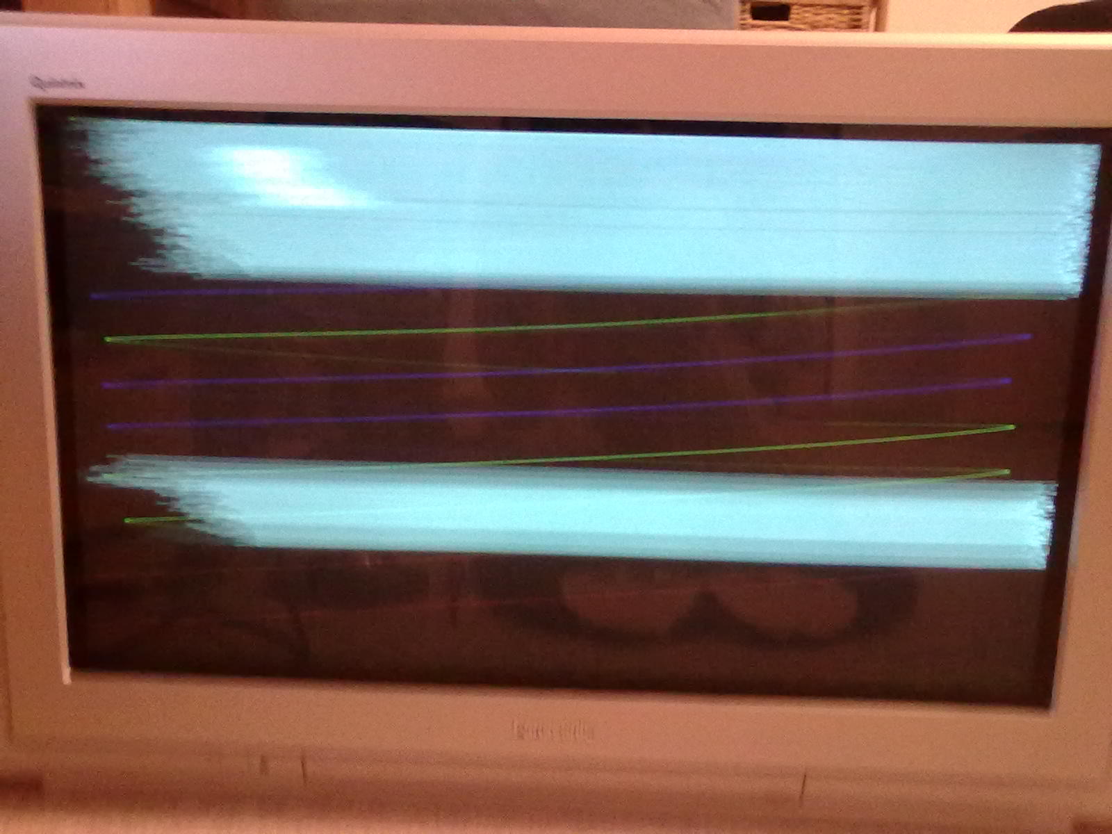

#18 Příspěvek od mirdo8 »
Este jedno foto,mozno to pomoze
(162.65 KiB) Staženo 106 x

Příspěvky: 14456
#27 Příspěvek od masar »
Když se podívám na ty fotky, tak první, co mě napadne - 50Hz v obraze > porucha v síťovém zdroji. Také vůbec nic nevíme o reakcích na dálkové ovládání, o zvuku, o obrazu z AV vstupů (při tom "zrnění").
Hlavně že víme, že je deska procesoru vadná. :wink:
p.s. Vzhledem k tomu, že toje 100Hz rozklad, bude i pruh 100Hz (můstkový usměrňovač).
