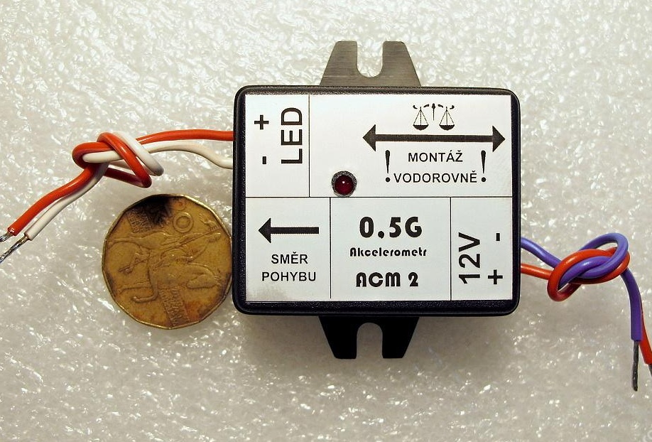

Dobrý den všem. Již delší dobu sleduji toto fórum a nyní jsem se zaregistroval. Všem děkuji za četné inspirace a nyní snad i já někomu pomohu. Buď tímto příspěvkem, nebo něčím jiným v budoucnu.
Prohledáváním webu jsem narazil na toto vlákno.
Také jsem chtěl modul, který zařídí blikání třetího brzdového světla (TBS), ale ne vždy, pouze při dané intenzitě brzdění. Zjistil jsem ovšem, že snad nic takového není a tak jsem zařízení vyvinul.
Funkce:
Modul se vřadí do přívodu napájení TBS. Při brzdění TBS svítí a poté co dopředné přetížení přesáhne nastavenou mez, začne TBS blikat frekvencí 5Hz po dobu 10 sec. Samozřejmě s uvolněním brzdového pedálu světlo zhasne ať bliká nebo nebliká.
Používám komerční čidlo akcelerace, jehož výstup je komparován s normálem.
Na testech jsem epiricky vyzkoušel, že optimální hodnota jnastaveného přetížení je 0,4 - 0,5G.
Takže pokud by to někoho zajímalo, jsem k dispozici.
Vzhled hotového výrobku
(218.83 KiB) Staženo 188 x

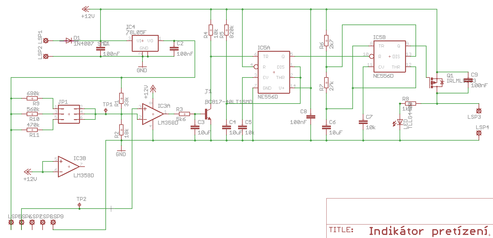

Beny66ka Mohl by jsi poskytnout schéma ?

Na svorky LSP5-6-9 připojíš analogové čidlo přetížení. JP1 volíš citlivost.
Ten FET tam mám IRFD9014. LM358 je jako komparátor. V případě potřeby můžeš na TP1 a TP2 měřit a doladit rezistory R9-11 podle potřebné citlivosti.
(47.87 KiB) Staženo 286 x

Díky moc, máš nějaký typ na to čidlo přetížení? Jde použít akcelerometr ADXL203 s analogovým výstupem a použití jedné osy (např. Osu X) a směr jízdy bude ve směru po této ose?

Ano, tak jak píšeš, využije se jen jedna osa. Proto mám na krabičce napsáno "montáž vodorovně" a označen šipkou "směr pohybu" Já jsem použil nejprve tento modul.
http://www.tme.eu/cz/details/pololu-124 ... el/pololu/
Je super, umí celým rozsahem "jen" 1,5G, což je právě super - když chceš využít rozsah max. do 1G, spíše do 0,5G. Je tam velký pohyb napětí na výstupu a nemusíš tak přesně nastavovat komparátor.
Pak jsem ale v Číně našel toto za směšný peníz, ale má to rozsah 3G, takže musíš přesněji nastavit ty rezistory v komparátoru.
http://www.aliexpress.com/item/ADXL335- ... 29668.html
