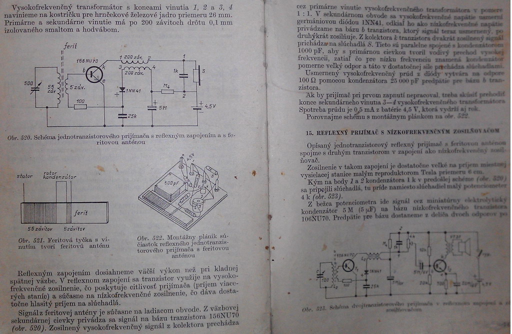

no mali ste stavat nieco jednoduchsie mne to tuším chodilo :D
(220.46 KiB) Staženo 839 x
