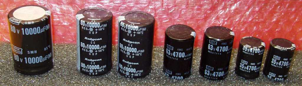

Hitano a Jamicon nasrat. Doporučuju Nippon Chemicon řadu LXY, SXE, LXV, LXZ, KMF. Vše Low ESR 105°C. Možná bude problém s velikostí.
breta1, rnbw: Není Nippon jako Nippon...
Hádejte kterej je originál.
