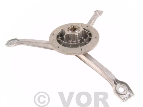

není to ono?
(17.79 KiB) Staženo 128 x

Ne , zde jsou to spíše hliníkové talíře o průměru cca 9cm s integrovanou ocelovou oskou . Píši již počtvrté , že chci dělat něco , co není běžné a nepotřebuji žádné kalkulace . Že mohu koupit celý komplet to také vím , ale chci tento stav a cenu 6000,- oběhnout . Svářecí drát PP bude stát pár korun . Odříznout po obvodě demontovanou vanu by také nebyl problém . Ale vyrábět nové unašeče (kříže) bubnu bude náročnější . Proto se popáté ptám zda někdo neví . Nic víc , nic míň . Stačila by mi jedna věta např. od ohryzka - v Čechách neseženeš a zbylé popisy jsou zbytné . :D
