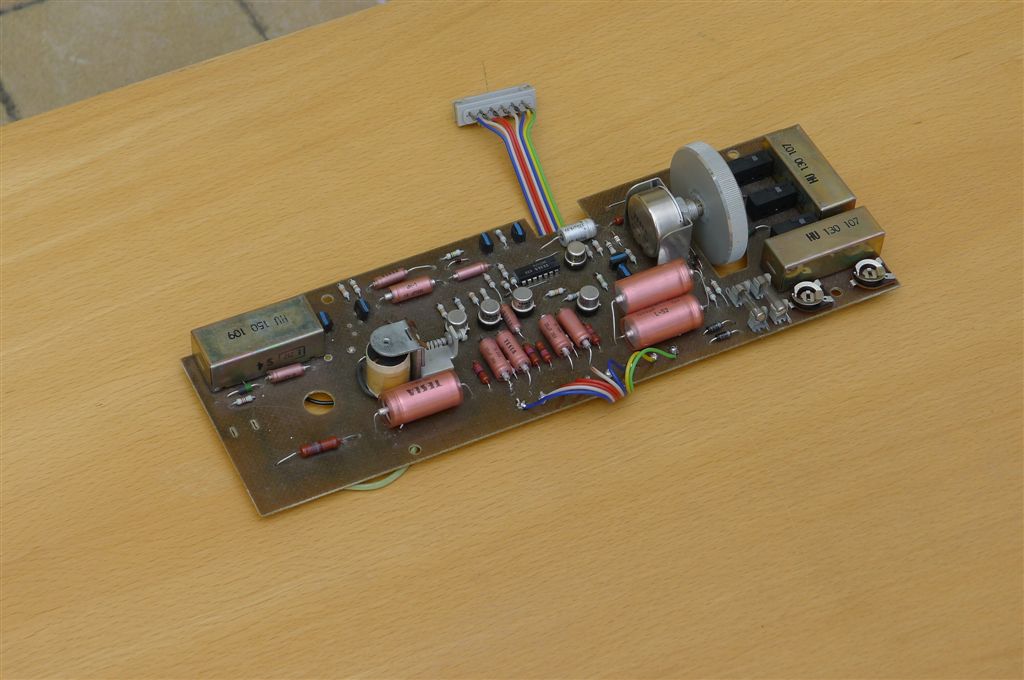

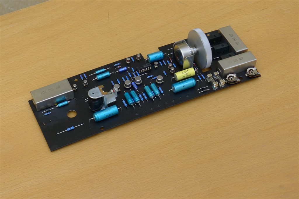

Moje elektronika u NC450 dříve a nyní.
Vážně: Pokud je vyčištěn a je funkční potenciometr 2k5, tak pozor na papírové trimry TP041 R7 a R6 s nýtovanými spoji - velký zdroj problémů. Na fotce je ještě mám, ale po problémech s jedním, kdy upadl nýt u jednoho vývodu trimru při nastavování hodnoty, jsem oba vyměnil za cermentové keramické trimry TP062. Spolu s kvalitním kondenzátorem generátoru jsou otáčky od prvního zapnutí naprosto stabilní.
ovladaci elektronika drive.jpg- (94.94 KiB) Staženo 273 x
ovladaci elektronika nyni.jpg- (96.61 KiB) Staženo 333 x
Původně jsem chtěl vložením obrázku své kompletně přeosazené desky vyprovokovat Hilla k nějaké reakci. Reagoval jsem tím na jeho poznámku o fackách za výměnu funkční součástky.
