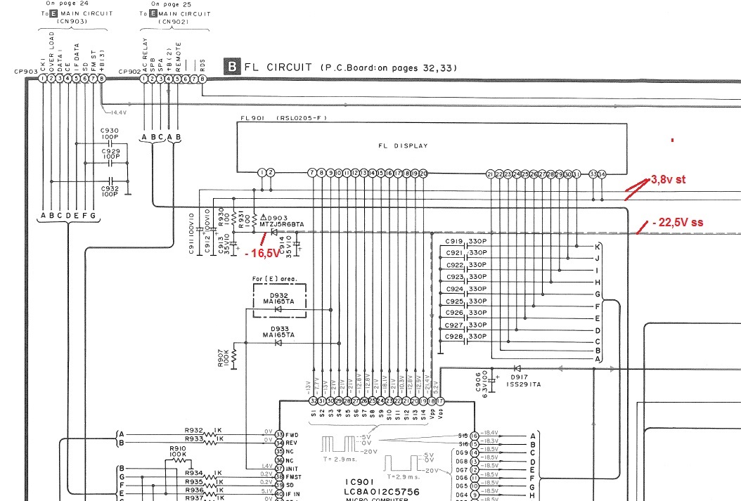

Zkusím navázat na toto vlákno, mám ten samý stroj, taktéž v třetině hlasitosti napíše OVERLOAD, ale to bude spíše problém špatného impedančního přizpůsobení beden, které tam mám na zkoušku. Ale můj problém je ve vysvíceném displeji - svítí hrozně slabě, přitom střídavé napětí pro žhavení je 3,8V střídavých, záporné předpětí naměřím kolem -16,5V. Zkoušel jsem měnit kapacity v napájení displeje - bez efektu. Zenerka si myslím stabilizuje dobře. Je možné ještě něco zkusit nebo je displej v háji? Hledal jsem ho na netu (RSL0205-F) - bezvýsledně. Oscilo nemám.
