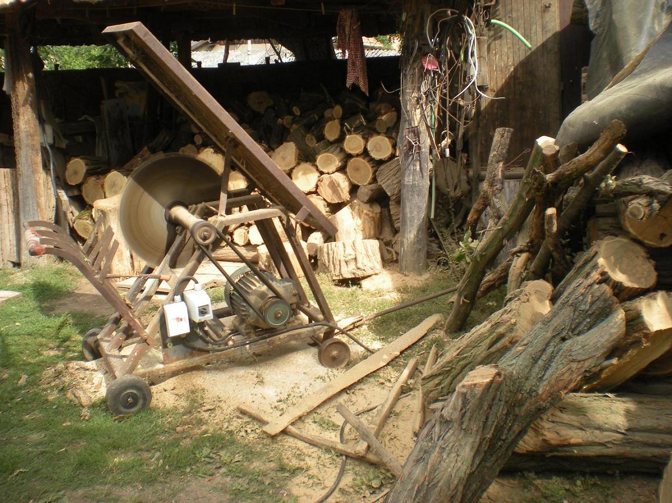

Dnes prisli za mnou ,co som robil tu vymenu el.na cirkulari ,ze po hodine pilenia im vypadol isti.Az po chvili zase mohli pilit.Isiel som pozriet,dam aj obr.aky maju ostry kotuc.Spicky mali ohnute,nalepene na zuboch z boku.Opravil som zuby,oni ocistili boky zubov a pilia dalej.Pytal som sa ,ci teraz citia ,ze to pili lepsie,ze ano.,tiez som im kazal dat uplne nabrusit kotuc,co vela urobi,mozu potom dlksie pilit.Ta ochrana nie je ako tie poistky uz,nevydrzi tolko namahania ,som im povedal.Oni ,ze ak to bude robit takto ,za hodinu budu zase stat,tak nechcu tu ochranu.
Co hovrite na tu ochranu,dat tam neaky iny motorovy(starry funkcny 20A) istic?Ani prezer...nie je, ta najlepsia ochr.

tiktak1953 píše:Spicky mali ohnute,nalepene na zuboch z boku.
To jde???
Měl bys je přesvědčit, že musí mít kotouč v pořádku, i kdyby to znamenalo koupit nový, a o ten se pak starat.
Ty ochrany mají především, kromě života, zdraví a majetku, chránit ten motor. Jednou by se taky mohli dočkat toho, že po hodině řezání nevypadne tepelná ochrana, ale po dvou hodinách shoří motor.
(Nemusí mít platnou revizi.)

aj ten motor na polohu 2 uz huci ,lebo ide na sucho( napilil za 30 rokov pocitam tak 900mkubic.)aj s oskou kotuca.Tiez tento stary30 rocny,oproti novsim 5,5KW ma vacsie straty ci ako sa to vola.

Pokud ti vypadne tepelná ochrana, sáhni na elmotor. Pokud se nespálíš, klidně 2-2A.

Tu ochranu som si dobre nevsimol,ci sa da nieco prestavit.Mozes napisat viac,a lepsie ,to co si napisal ,velmi som nepochopil,diky
Motor vydrzi kludne 2hod.v kuse.Brat ked pili ,ma male otacky,motor stary simens min 60 rocny,a horuci aspon na 60°C pokial ho vypne.
TAKJAN
Příspěvky: 7193
Bydliště: U Litomyšle.
#26 Příspěvek od TAKJAN »
Změřit proud klešťákem (v záběru). Zkontrolovat a porovnat se štítkovým údajem. Nastavit proud tepelné ochrany na jmenovitý proud, případně +10%, Pokud řežeš delší dobu, zkontrolovat teplotu motoru. Pokud není víc jak cca 70 st, což hodně pálí!, klidně trochu proudu přidat. Zkontroluj také, jestli není v síti podpětí. Pak by si motor bral větší proud.A chlazení motoru,není zanešené?
