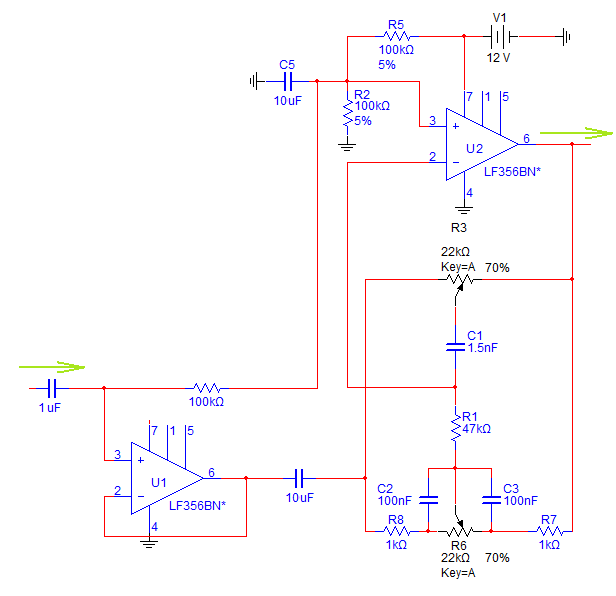

Duvsan píše:Zvolil som Baxandallovu verziu. Vyhral som sa s tým pomocou simulátora a teraz neviem, ktorú z ďalej uvedených verzií zvoliť do konštrukcie. Ak by niekto vedel k tomu zaujať stanovisko. Dík
Vy tu řešíte operák do korektoru a přitom si nikdo pořádně nevšiml, že to, co Duvšan nakreslil a opakuje, není Baxandallův korektor. Ani jeden. Už jsem to přitom psal na předchozí straně.
Baxandallův korektor totiž není žádným koncem spojený se zemí.
To, co tam máš ty Duvšane, je pouhý pasivní korektor zapojený ve smyčce zpětné vazby, ani nevím, jestli má po někom jméno.
Podle toho souměrného zapojení potenciometru hloubek ti nevyjde vyrovnaná charakteristika uprostřed dráhy, pokud to zamýšlíš. To by v těch tvých zapojeních šlo jen s průběhem potenciometrů někde mezi lineárním a logaritmickým a různými hodnotami R7 a R8, stejně jako nemůžou být shodné C2 a C3 (hloubky) a logaritmickým potenciometrem (výšky), v položce běžce "na zem" by se ti z toho ovšem stal oscilátor, protože bys pro výšky vlastně zrušil střídavou zpětnou vazbu a operák by pracoval vlastně s otevřenou smyčkou zpětné vazby. Jestli ti tedy dosud nevyšla simulace s potenciometry na 50%, jako že nemohla, tak už víš, proč.

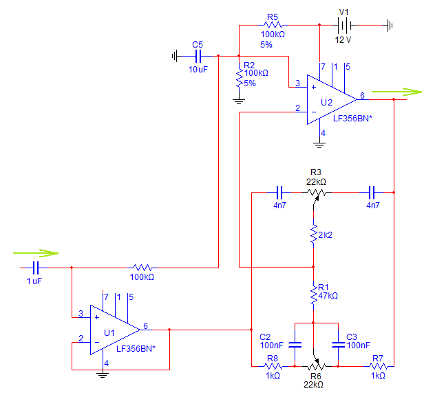

Přikládám schéma skutečného Baxandallova korektoru: potenciometry lineární, symetrické uspořádání. Ten korektor totiž přivádí na vstup signál buď "víc ze vstupu" nebo "více ze záporné zpětné vazby". Uprostřed dráhy se obě kmitočtové závislosti navzájem odečítají.
Jediná podmínka je, že z obou stran musí přicházet signál ze zdrojů se stejným výstupním odporem, nebo s odporem aspoň podstatně menším, než polovina vstupního odporu korektoru v nejméně příznivém případě z kterékoli strany. Proto jsem tam přikreslil ten sledovač. Potíž je s vazební kapacitou - stejnosměrné úrovně mezi U1 a U2 jsou totiž stejné, takže musíš použít dobrý svitek této kapacity nebo bipolární elektrolyt.
Další možnost by byla vyhodit C1, místo něj dát odpor rovný desetině až dvacetině odporu dráhy potenciometru výšek a do série s oběma konci potenciometru výšek vrazit po jednom kondíku 4n7 až 10n (podle požadovaného rozsahu zdůraznění či potlačení výšek). Samozřejmě oba stejné.
Pak bys mohl vazební kondenzátor mezi U1 a U2 vynechat.
Omlouvám se, ale s kompenzacemi se mi tam taky nechtělo dokreslovat, jakkoli je jejich použití samozřejmé...
Tak funguje Baxandallův korektor.
(20.82 KiB) Staženo 67 x
A takto lze obejít potřebu vazebního kondenzátoru na vstupu korektoru.
(19.61 KiB) Staženo 48 x

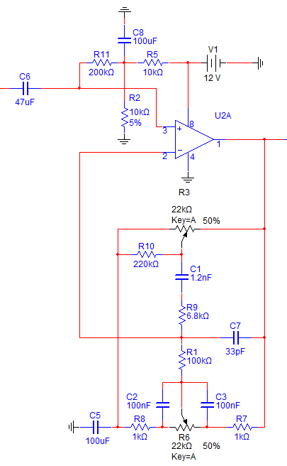

Takto môže byť?
(12.23 KiB) Staženo 56 x
Příspěvky: 21246
#30 Příspěvek od Hill »
Tak jsem se marně pokoušel rozběhat starý noťas, protože simulátor nechce ve Vistách akceptovat žádný režim kompatibility a musel bych se kopírovat s obrazovkami, ale i tak: kluci mají pravdu, věř tomu. jestli běžcem potenciometru výšek sjedeš k zemi, vlastně ukostříš přes kondík 1n2, co tam máš, invertující vstup OZ. Ale už tam máš v sérii omezující odpor, tak je to lepší. Jinak by charakteristika nepřestala stoupat a nevíš, kde by se zastavila v nadakustickém pásmu.
Takže doplň jak sériové odpory na koncích potenciometrů výšek i hloubek (když dáš po 1k, stáhneš rozsah řízení na asi ±12dB u obou potenciometrů, což už je rozsah, v němž nebude ve stereo vadit ani případný mírný nesouběh potenciometrů), tak kompenzační kapacita z výstupu na invertující vstup může být i přes 33pF. Ve střední poloze potenciometrů zhorší přenos na 20kHz jen o 0,25dB mezní kmitočet pro -3dB mi vychází někde kolem 200 kHz), ale stabilitu zvýší výrazně.
To nebezpečí vyplývá z vysokého zisku operáku, který v podstatě neomezuje rozsah regulace ani mimo akustické pásmo, tak ho musíš omezit jinak, aby se to celé nerozkmitalo.
