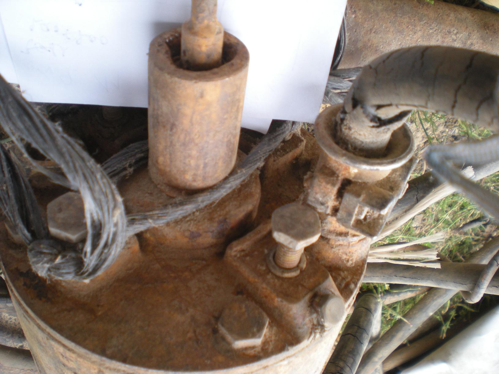

Tiez by poprosil o nakres dielov celej ponorky (servisny manual)neviem to najst.Vdaka
Tu je obr,kde vidiet ten cely vrch co chybuje,aj ako vyzera ten kabel.Toto vsetko sa mi pravdaze nove nevyplati kupovat,len ak by som zohnal veci vymennym obchodom.

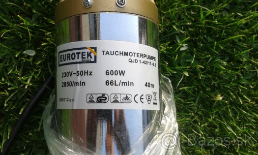

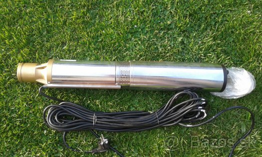

cerpadlo.jpg- (48.73 KiB) Staženo 98 x
cerpadlo 2 obr..jpg- (70.81 KiB) Staženo 105 x

porozhlídni se na těchto stránkách:
http://www.elektrizator.cz/jak_na_to/jak_na_to_nautila.htm
jinak se motor plní normální čistou vodou.. Náplň by se měla podle návodu měnit každý 2 roky. Podle nákresu od Elektrizatora je statorový vynutí napřímo spojeno s kabelem. Jinak se dá nadstavit pomocí sady smršťovacích bužírek a kabelových spojek.. (prodávají to jako sadu na prodlužování kabelů k čerpadlům)
Napojování nech na někom, kdo se může zaručit za to, že to někoho nezabije.. Záleží na Tobě. Já to doma dělal sám a dvě revize to prošlo, a ty nebyly jen "papírový"
