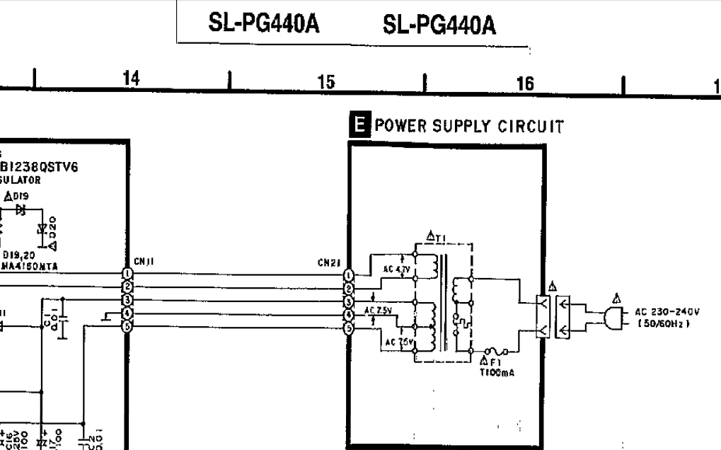

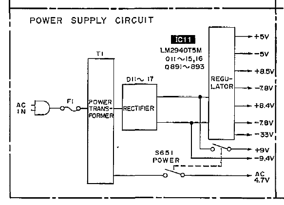

Technics SL-PG440, schéma, napětí trafa
Technisc power supply.png- (17.53 KiB) Staženo 92 x
Technisc power supply1.png- (64.45 KiB) Staženo 196 x

Nepomůže typ trafa, ovšem je na 120V/60Hz. Potřeboval bych tudíž na 230V.
Díval jsemse na fotky, 440 a 440A jsou trochu vzhledově rozdílné. Vevnitř asi taky. Musím sehnat ještě manuál k té SL-PG440.

já mám pocit, že to trafo bude univerzální, na destičce u trafa je místo na volič napětí, který není osazen, jen jsou tam propojky a trafo má taky zbytečně moc vinutí na primáru. Kdyby to přežilo, myslím, že by stačilo popřepojovat vinutí do série a bylo by hotovo.
dohledal jsem, že je záměnné s nějakými panasonicy.

Tudíž by mezi nimi měly být i Technicsy.
SENDYXi prosím podívej se na trafa v modelech SLPG100, SLPG340. Měly by být stejná. Případně prosím vyfoť a nahoď cenu. Příští týden budu v Ostravě.
Děkuji.
Podařilo se mi sehnat shéma jen od SLPG340, v manuálu je trafo RTP1K4C011(120V), sekundáry by souhlasily(nesehnal jsem SLPG440 jen 440A, tam je jiný zdroj). Takže s určitostí to nemohu říci, ale podle shody typů by to mohlo být ono. Rozdíl bude jen v primárech.
Moc prosím, zjisti, jestli jsou ty trafa shodná v SLPG100 a SLPG340.
Pokud ano bute to to pravé. Fakt si myslím, že budou jen jiné primáry.
