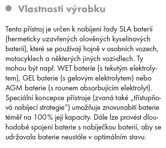

Zdravím,
chtěl bych se zeptat zda lze nabijecku použít i na gelové baterie.
Děkuji za odpověď Vašek.
otakarv
Příspěvky: 3967
Bydliště: Čierne pri Čadci
#18 Příspěvek od otakarv »
Ano,jde nabíjet i gelové baterie viz: "Pokyny pro obsluhu a bezpečnostní pokyny" v příloze.
Celou příručku si můžeš stáhnout z netu,dal jsem na ní i odkaz o pár příspěvků výše.
