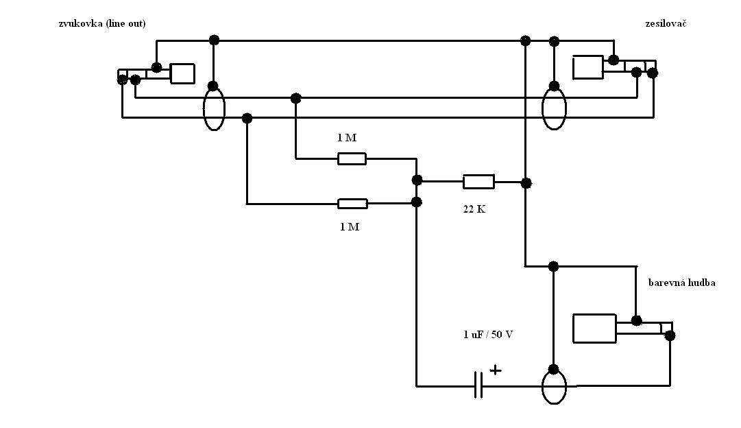

Zdravím, mám podobný problém, ale já bych potřeboval vytvořit vstup místo integrovaného mikrofonu :) Koupil jsem si něco takového: http://www.youtube.com/watch?v=UorbIfw- ... re=related a nějak mě nevyhovuje ten mikrofon, protože když zesílím repráky, musím pak přenastavit i tu barevnou hudbu. Lepší by pro mě bylo vzít signál přímo ze zvukovky, protože na pc mám vždycky volume na maximum(tutíž pořád stejně silný signál) a reguluji to na reprákách. Dále by mě zajímalo, ve výstupu z pc mám připojeny ještě repráky, když tam dám odporový dělič, "nesežere" mi i nějaký signál pro repro ?

#23 Příspěvek od ok1hga »
paseka21 píše:vlákno, který je starý a nikdo k mojí otázce ani nedojde...
asi by ses divil . . . ale dojde !
jestli nemáš dva samostatné výstupy ze zvukovky, ovlivňovat se to bude !
záleží na zapojení odbočky pro BH . . .
#24 Příspěvek od ok1hga »
něco jsem načmáral . . .
to 1M je tam aby se to co nejméně ovlivňovalo a konkrétní úroveň signálu nastavíš odporem 22K,
místo kterého můžeš dát třeba trimr . . .
stačí ?

#25 Příspěvek od paseka21 »
Myslím si, že to bude stačit :) Děkuji :)
