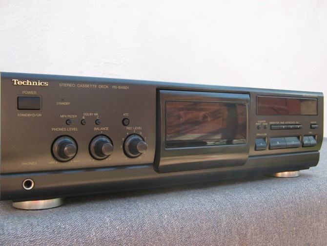

Ja mam auto tape select a auto tape calibration, takze donastaveni biasu to nema. Jestli nahravam na normal/chrom/metal, tak rozdil ani moc poznat nejde. Kdyz pustim do decku jiz upraveny zdroj signalu pres pc, treba pres Winamp, tak metalka snese nejvic vysek. Chromka nejvic syka.
Jinak EQ se v decku nijak uprovavovat nema, nastavi si to samo po zmacknuti ATC nebo je to original prednastaveno pro dosahnuti nejvyssi dynamiky. No a kdyz prepinam mezi Source/Tape tak u kvalitni kazety nerozeznam rozdil( bez i s dolby C), pokud dam jeste kvalitnejsi kazetu, tak ma jeste vice vysek nez vstup, treba tak Rakska, jak jsem psal jinde.

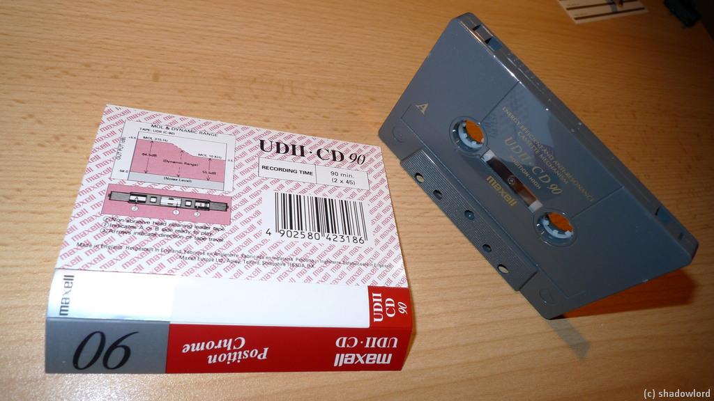

A co Maxel UDII-CD?
Xeon_sk
Příspěvky: 521
Registrován: 02 úno 2011, 00:00
Bydliště: Bratislava IV
#27 Příspěvek od Xeon_sk »
Maxell, podľa všetkého robil tie kobaltové vrsty. Pás by mal hrať na novších magnetofónoch dobre.

Ja jsem jich ted prave koupil 6ks, tak jsem chtel slyset vas nazor. Diky.
