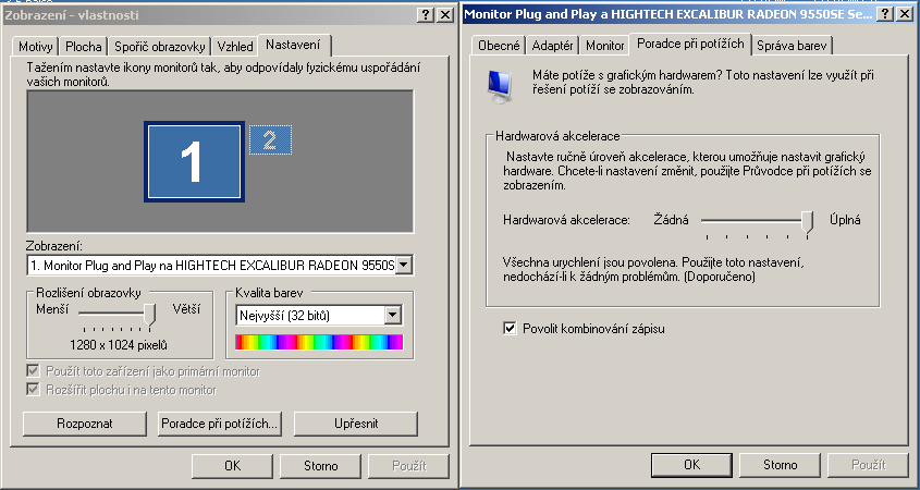

A to najdu kde ? já vím-prosím netlučte mne,ale nevím jak to mám udělat.Chápu asi jít do hardwaru a do grafické adaptéry.a tam jak dál... :(
Příspěvky: 14462
#19 Příspěvek od masar »
V XP pravým tl. myši na volnou plochu - "vlastnosti", pak "nastavení", tlačítko "upřesnit" a nakonec "poradce při potížích".
:wink:
A jinak je tu Google. :wink:
