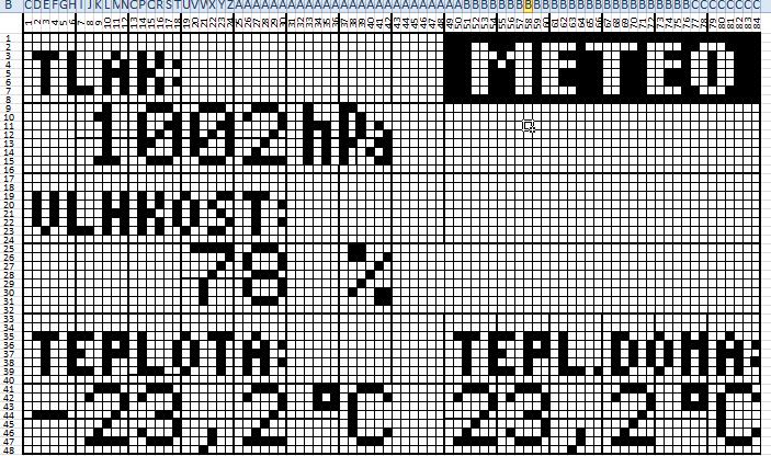

Displej má rastr 84x48 bodů, tj. 84 sloupců a 48 řádků, 48 řádků děleno osmi (jeden Bajt = 8 bitů) = 6 řádků znaků . Dále 84 děleno šesti = 14 sloupců znaků. Jeden znak = matice 8x6, nebo třeba jeden nápis skládající se rastru 24x16 bodů, tj. 8 znaků. Je dobré si udělat matici například v excelu z drobných buněk a rozdělit si tučnou čarou jednotlivé znaky (8x6 bodů). Toto je základ, pokud ti to není jasné, tak ani dál nepokračuj.
Pokud jo, nejdříve si vytvoř toto, pak si musíš vytvořit ke každému znaku osmibitový kod, který budeš posílat PICem na displej, tj. že na dislplej se pošle 84x6 Bajtů. Je nutno pečlivě pracovat, jinak se ti bude obrázek posouvat. Po každém zobrazení, smyčce v programu, poslat reset na displej a znovu zapsat všech 84x6 Bajtů, např. za nějakou časovou prodlevu.

I když si to necháš od někoho naprogramovat, tak se tě jako první optá, jaké znaky, či obrázky se mají na displeji kde zobrazovat. A není to práce na hodinu, ale několik hodin. Základ je rastr s návrhem, z kterého se vše ostatní tvoří.
Viz obrázek v příloze
(156.89 KiB) Staženo 63 x

Aha to jsem potreboval vedet takze si udelat takove zobrazeni takze ted uz jen prijit na to jak se to v tom excelu nastavi a dela snad na to nejak pridu.
