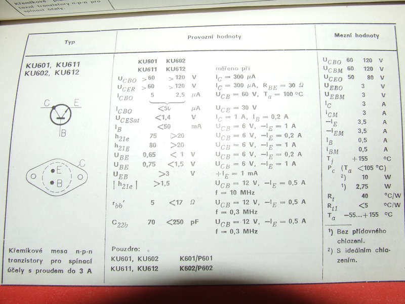

#24 Příspěvek od Michal22 »
Biker77- no, sice má KU612 vyšší Uce než KU611, ale jinak bych na něj moc nevsázel (přece je má 611 trochu vyšší definované parametry co se zesílení týče- výhoda starých katalogů Tesla, v těch nových už toho moc neuváděli):

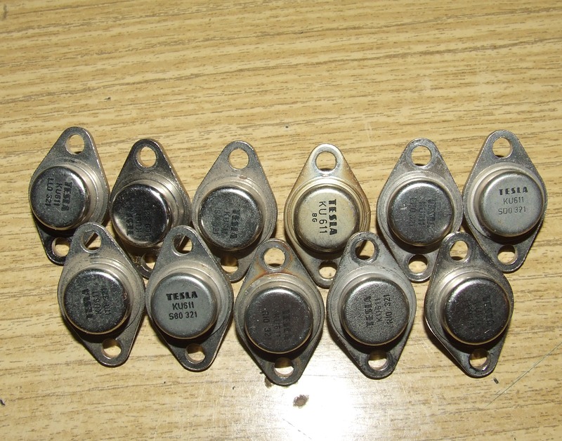

Jirko, to si jako zoufáš?
Já myslím, že skoro každý tady po hrábnutí do šuplete nějaké KU611 najde a rád se podělí. Já jich našel stylově jedenáct :D
Tak kdybys jel přes Brno, klidně ti ze pár věnuji.

dik za nabidku,ale jak jsem psal KU611 A 612 tu nejake mam. To s tema kusama to mel byt for. Tematem tohoto vlakna mela byt mozna nahrada za ku611 za nejaky dnes se vyrabejici a dostupny tranzistor, za ucelem vyrobeni inovovane TW40 kde budou v DPS aktualni pouzdra soucastek, nikoli pro nedostatek KUcek. Jak vidim, nema cenu neco takoveho delat kdyz ku je jakysi srdce tohoto zesiku.Kdybych pouzil darlington, bdx22 ktery asi jak jsem zjistoval na ft vyhovuje, musel bych pravdepodobne vynechat predbudice ty kc507 ty by nahradila prvni cast toho bdx, to se mi nechce!!!! Jeste se nikdo nevyjadril na BD137-10- opravdu by v zapojeni tranzistor s ic 1.5A nevyhovel???Shorel by??????? Btw pekny obrazek jak cast tvych tranziku ma napisy vertikalne a cast horizontalne. Na audioweb v kategorii zesilovac k pc za 0kc byly navrzene zapojeni s KUndama 611 v konci, asi kvazikomplementne a modul byl velky ze se vesel do dlane, pry to nejak hralo, taky mi to laka zkusit. Potom to asi nejak jeste upravili a byly ty moduly o kousek vetsi. Tož pro dnešek brou!

Michal22 -koukal jsem do katalogu kde h21e nebylo vůbec uvedeno. Až bude teď někdy čas pokusím se o nějaká měření.

#30 Příspěvek od hosab »
Moje katalogy říkají,že KU 611 má 50V CEo.KU612 má 80V CEo.To je jediný rozdíl.Jinak uváděno shodně h21e 90/20.
