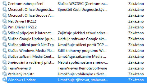

#18 Příspěvek od p32 »
Seš divnej, meleš o něčem jiném. On potřebuje zjistit, co mu to zpomaluje a ne si honit ego jestli má nejlepší antivir.

To P32: Aktualizace vypnuty, aspon to neprudi pri kazdym vypinani. Ale jinak zadna zmena, nic Mrkvosoftiho nejde aktualizovat ani odebrat. Od jinejch firem to jde.
