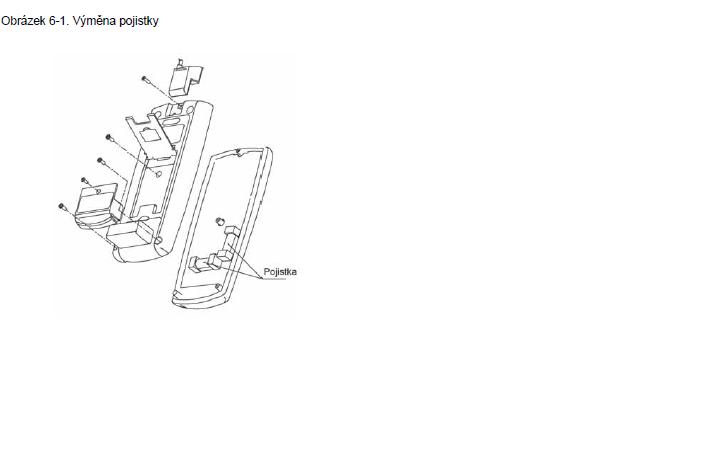

feliz_navidad:ze ma UT71A taky True RMS vím, v popisu to sice není jak jste spravně poznamenal, ale v Datasheet uz to napsano je. jinak výměna 9V baterie je jeden šroubek, a pojistky jsou pět šroubku a odklopit zadní kryt.žádnej problem.

Petas píše:a pojistky jsou pět šroubku a odklopit zadní kryt.žádnej problem.
Je nutné i odmontovat plošňák? U UT70A jsou pojistky z obou jeho stran... :evil: :evil:
Petas
Příspěvky: 4
Registrován: 26 pro 2012, 00:00
#25 Příspěvek od Petas »
Hydrawerk píše:
Po odklopení krytu jsou přístupný 2 bez demontáže DPS.a nevim o tom že by jich tam mělo být víc

Huh, můj návod na UT70A se o výměně pojistek podrobněji raději nezmiňuje.
